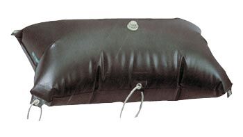

Juste pour info, votre réservoir d'eau souple, je veux bien qques précisions (comment c'était installé, la marque et le modèle si tu les connais... )

STF a écrit:Juste pour info, votre réservoir d'eau souple, je veux bien qques précisions (comment c'était installé, la marque et le modèle si tu les connais... )
C'est un reservoir souple de bateau rectangulaire de couleur noire de 90L aux dimension de 850X670X360 MM plein.
Comme on me la donné (recup bateau) je n'ai aucune idée de la marque, il ressemble de trés prés à celui-là:
de la marque Nauta, il me semble que la marque Plastimo est pas mal non plus.
Le reservoir est juste posé dans une soute isolé sous le plancher au dimension dudit reservoir puis fixé à l'aide des oeillet dans les coins , accessible par dessus via une trappe découpé dans le plancher et équipé d'un embout de remplissage diamètre 38 mm et d'un embout de pompage 15 mm.

Ça me tente pour le fait qu'il y ai moins de contact avec l'air et (donc peut-être) une meilleure conservation de la flotte :roll:
