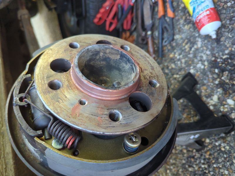

Hé voilà tout propre !
Plus qu'a appliquer la graisse cuivrée.
Avant de remonter les garnitures il faut les poncer pour passer de ça :
A ca

Petit coup de graisse maritime sur les poussoirs avant des les emboiter dans le cylindre. Merci au pote pour la tof :)
1er petit soucis enfin plutot 2eme, le crochet pour le câble de frein a main était trop large, du coup j'ai mis un p'etit coup de meuleuse et ca rentre nickel !
Une fois cela installer il faut mettre le ressort avec les petites coupelles, ceux qui se tournent à 1/4 avec la pince.
Installer les ressorts du haute et finir par le bas avec celui là.
Ah et il ne faut pas oublier la petite barre rouge avec le ressort et les deux platines ( j'ai fais la bourde ).
Et y'a plus qu'a monter l'autre et voilà le résultat, c'est tout propre !

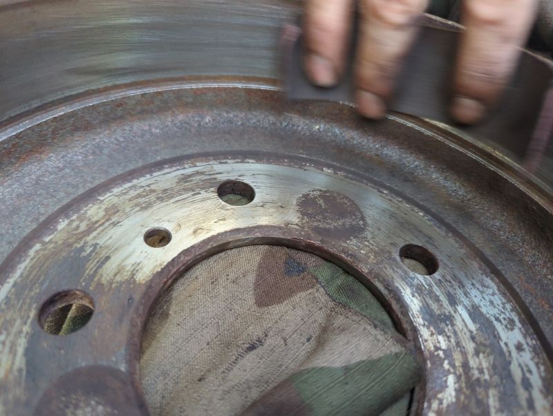

Bon pour la suite, rien de plus simple !
Avant de remettre le tambour j'ai passer un coup de toile emeri pour enlever le reste de merde.
Encore un petit de graisse cuivrée la ou vient se poser le tambour histoire qu'il ne grippe pas comme au moment de l'enlever.
Et y'a plus qu'a ! Pour les reglage j'en sais trop rien, j'arrive a tourner la roue a la mains même si elle est dur.

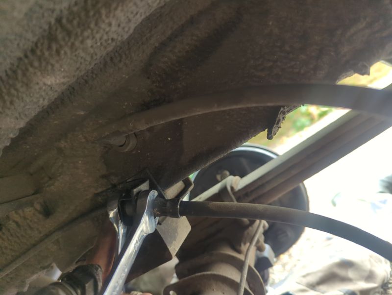

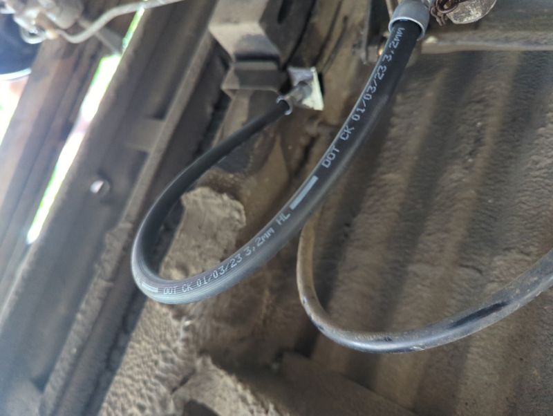

J'ai aussi changé mon flexible arriere je le croyais craquelé mais même pas, du coup j'ai acheter cela pour rien mais bon temps pis j'ai la pièces neuve je vais la mettre.
C'est très simple a changer.
Il suffit d(avoir 2 clefs, une qui bloque ( Celle qui est prise sur le flexible ) et l'autre qui dessert ( celle qui est du coté tuyaux rigide pour les freins ). Comme cela au moment du desserrer/ resserrer il ne se tordre pas.
Et voilà changer, y'a plus qu'a faire la purger ( on commence au plus loin du maitre cylindre pour aller au plus plus près )
