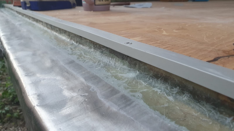

C'est la 3ème fois que je refais cette partie du parquet à cause de l'humidité qui arrive par les joints des portes arrières.

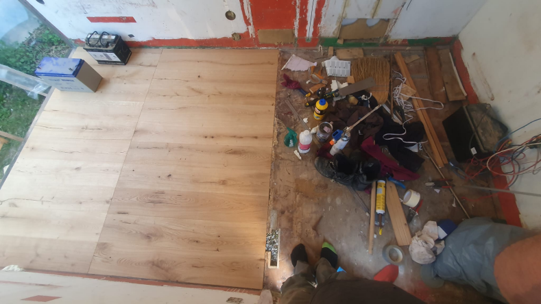

Donc j'élimine le problème à la source, le sol était en pente sur les 30 derniers centimètres, je décide de tirer tout droit, ça me facilite l'aménagement et crée un rebord que j'ai fibré. J'avais testé le cp (que j'avais recouvert de vitrificateur puis de lino au grand bonheur des moisissures) et l'osb3, je déconseille les deux pour le sol, le cp c'est trop fragile et l'osb même avec une préparation de fou à base de ponceuse et pâte à bois ça vieillit super mal et après c'est juste deg et inétoyable. Là j'ai mis un parquet en chêne pour pauvre, 3mm de chêne huilé collé sur de l'épicéa, c'était pas trop cher et ça à l'air bien costaud.
La fibre est encore en attente de sa couche de mastic de finition mais déjà je sais que l'humidité ne pourra plus s'infiltrer dans le plancher, le parquet s'arrête à 1cm des portes ce qui permet à cet endroit de respirer.

Pour la partie qui a toujours le cp d'origine je vais combler les nombreux trous dus surtout à l'arrachage de la résine en 2014 par un mélange: sciure de bois tamisée+broux de noix+colle, j'étais parti sur de la colle à bois pour extérieur mais j'ai posé du fermacell cet hiver et la colle PU pour plaques de sol me tente bien à la place car elle est super dure.

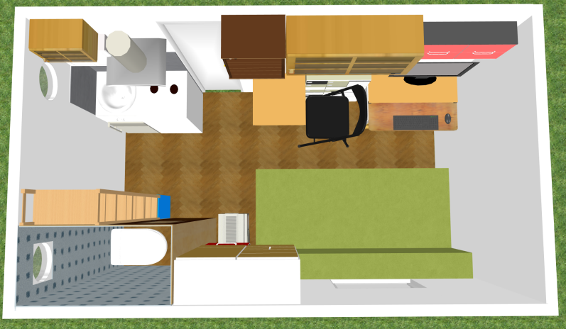

Petit aperçu des nouveaux plans, en vert c'est un clic-clac, il y a une fenêtre sur le mur à côté de la chaise, l'avant du camion est à gauche.

Messagepar OmenSitu » 01 PMvSam, 22 Aoû 2026 17:24:24 +000024Samedi 2009 040540
Yes ça fait plaisir à voir! ça a l'air bien carré ton joint de fin de plancher!
j'aurais peux etre alterné les lames par contre ça fait des découpes, mais ça va éviter que ça gondole trop vite en encadrant les joints en bois de bout, mais t'as peutre déjà fini cette partie là ^^

Messagepar Moop » 01 AMvSam, 05 Sep 2026 10:26:45 +000026Samedi 2009 041040
Salut, ouais alors j'ai juste pas pensé à ça mais vu que c'est collé, qu'il y aura du poids dessus, que c'est sur seulement 2m je ne me fais pas de soucis.
Merci je suis assez content du résultat, ça change des planchers en contreplaqué ou osb que j'ai eu précédemment.
