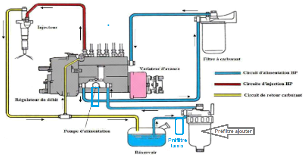

Ce que tu crois est la pompe a carburant, c'est cela sur le OM314.
Qui est sur la pompe d'injection...
