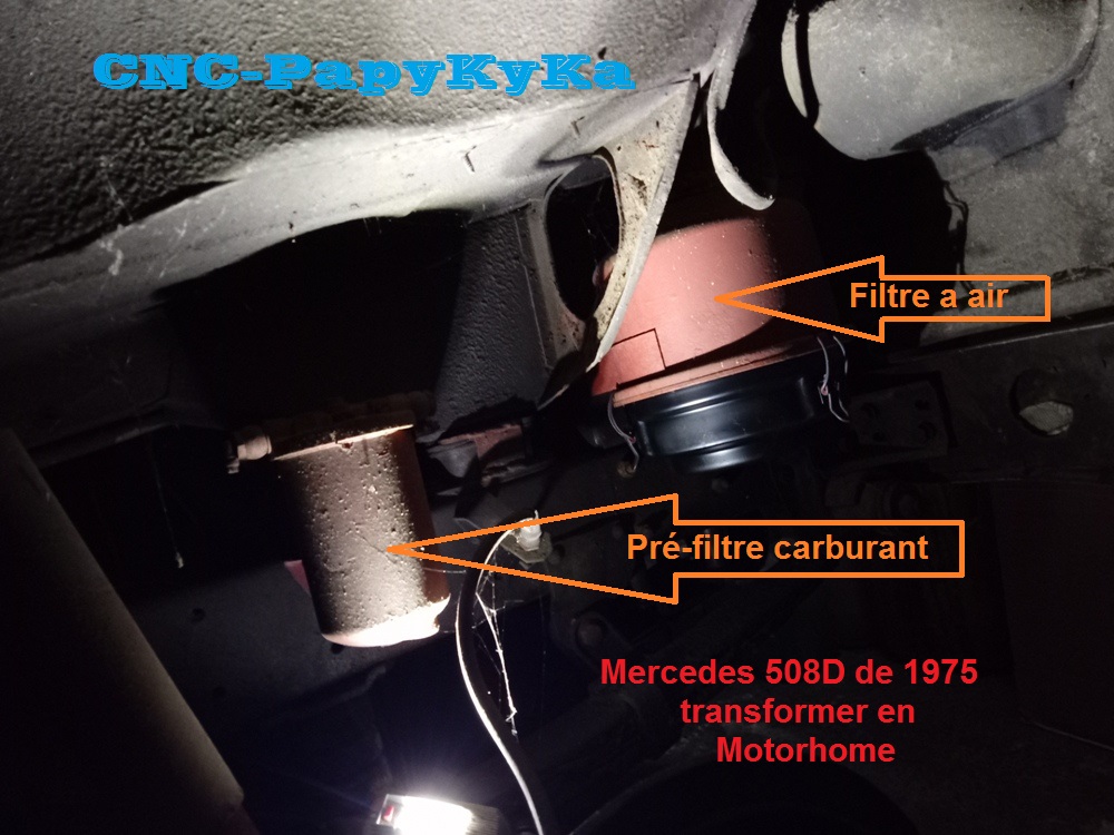

Messagepar PapyKy » 01 PMvJeu, 22 Déc 2022 20:18:02 +000018Jeudi 2009 040840
Bonsoir a tous.
L'huile végétale carburant (HVC), notamment l'huile de colza carburant,
aussi connue sous les noms d'huile végétale pure (HVP) ou huile végétale brute (HVB),
peut être utilisée (jusqu'à 100 %) comme carburant par certains moteurs Diesel
(inventé à l'origine pour ce type de carburant),
sous réserve de modifications mineures visant à réchauffer le carburant en question, ou,
sans modification, en mélange avec du gazole ordinaire (30 % sur tous les véhicules,
et jusqu'à 50 % selon les cas).
Elle est également la matière première brute qui sert à la fabrication du biogazole
qui est un ester alcoolique utilisé aujourd'hui comme biocarburant,
incorporé directement dans le gazole.
Un pré filtre plus volumineux est placer en plus entre reservoir et pompe,
qui est sur la pompe d'injection en ligne 'Bosch'.
Car le pré filtre placer sur cette pompe d'alimentation mécanique est bien trop faible.
