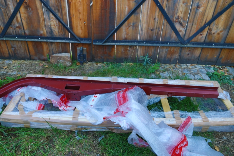

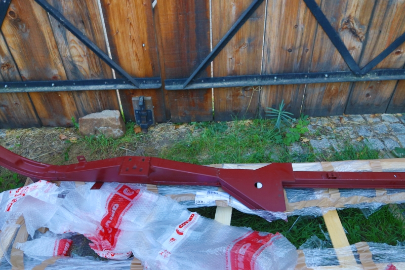

hello la tribe , ca fait un bout de temps que je n'ai rien partager avec vous (énormément de taf donc peu de temps pour le camion), mais aujourd'hui et un très grand jour (pour moi) , j'ai reçu une piece que je chercher depuis quasi 2 ans qui va me permettre d'enfin avancer plus sereinement ( après l'avoir trouver en Allemagne puis en Lituanie pour au final recevoir au bout de quelques mois n'est pas disponible) voici le lien de l'entreprise ou j'ai trouver la piece , les prix on l'air honnete et il y'a toute pieces de carrosserie pour nos vieux bouzin jusqu'au plus recent https://www.covind.it/fr/
la fameuse piece (longeron plancher cabine)
longerons cabine

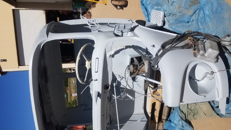

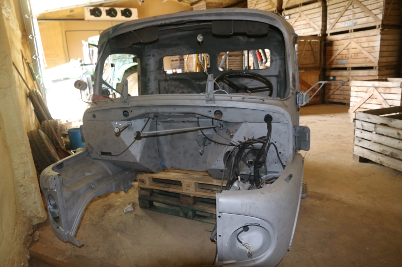

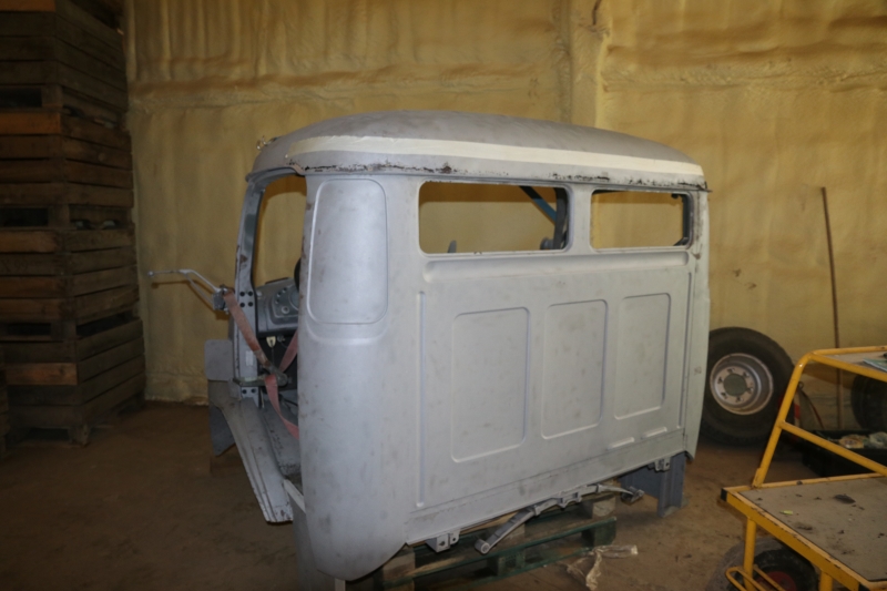

et pour les autres news , sablage
et primaire cabine
