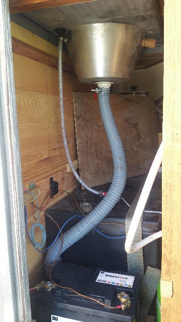

Messagepar chatertone » 01 AMvMer, 15 Avr 2020 10:56:58 +000056Mercredi 2009 041040
C'est non sans une certaine émotion que je vous annonce cette grande nouvelle : ya dl'eau au robinet !
Et oui, 3 ans plus tard..
J'ai rien fait de ce qui était prévu à la base.
Il y a donc :
La cuve 100L
Une pompe immergée 8l/min
Un interrupteur à pied

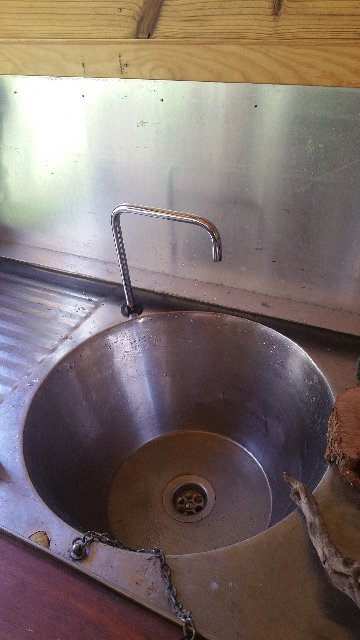

Un robinet retractable tout simple.

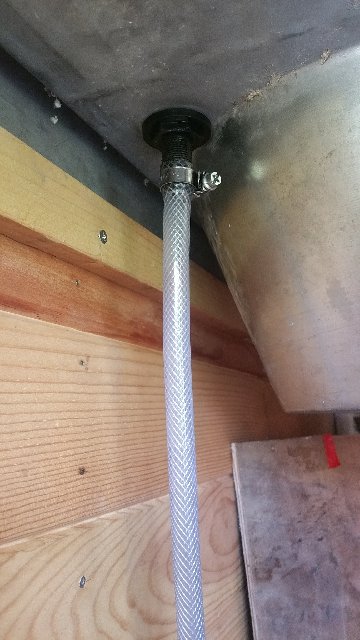

Passe coque coudé pour faire le lien int/ext de la cuve. Je l'ai percé avec une mèche bois. Et mini trou pour passer l'elec de la pompe.
Image[/url]
Les connectiques et boitier de fusible. Pour la pompe j'ai mis un fusible de 2a car ils annoncent une conso entre 10w et 18w.
Il faut garder le pied sur la pédale pour avoir de l'eau.
Je n'ai pas relié ce système au solaire car sous l'évier j'ai des câbles qui arrivent du coupleur séparateur de la batterie moteur. Autant s'en servir..
Les autres fils qui sont pré-connectés vont servir à aliment une prise allume cigare encastrable pour éventuellement servir à qlq chose plus tard... :ugeek:

Messagepar Guillaume38 » 01 PMvMer, 15 Avr 2020 15:53:33 +000053Mercredi 2009 040340
Nickel l'évacuation de flotte à côté de la batterie ;)
Re: 412d caisse / côté ouvrant
Messagepar chatertone » 01 PMvMer, 15 Avr 2020 18:17:31 +000017Mercredi 2009 040640
Guillaume38 a écrit:Nickel l'évacuation de flotte à côté de la batterie
Ahhh enfin quelqu'un qui suit !
Je vais faire un capot étanche à la batt, mais ça fuira pas t'façon :lol:
chatertone
Messages: 1077
Localisation: 44/46
Messagepar STF » 01 PMvMer, 15 Avr 2020 18:56:17 +000056Mercredi 2009 040640
J'allais faire la remarque aussi.. Et pendant qu'on est dans les finitions, si il te reste un peu de noir, passes-en un coup sur les 4 vis qui tiennent ta plaque en bois de la poignée de princesse, ça fera mieux fini.. Aprés, c'est toi qui voit, c'est ton camion :mrgreen:
