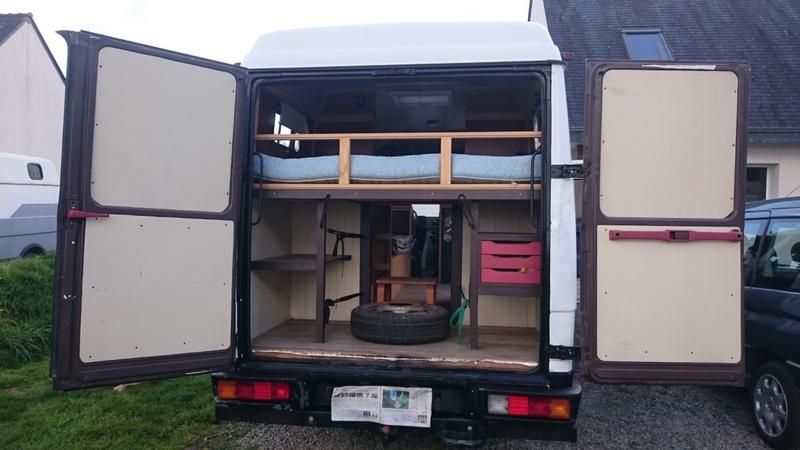

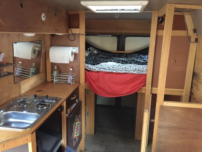

Bon, j'ai décidé d'arracher tout l'aménagement et l'isolation du cam fait par l'ancien proprio. Juste parce que l'hiver ça caille, mais aussi pour traiter intégralement la caisse et pour savoir qu'es ce qui se cache derrière ces plaques de Cp et ces lambris pas très joli.
Pour mes parois, j'ai pensé partir sur des plaques de polyuréthane (6,5€/m2) collée contre la tole, une lame d'air (épaisseur à voir par la suite), pis du multicouche juste avant mon habillage (la caisse étant déjà isolée en mc, suivant l'état je pense le réutiliser, ce serait c** de le balancer).
En ce qui concerne plancher / plafond je suis pas encore décidé, si vous avez des bons retours d'expérience à partager je suis évidement preneur. J'ai attaqué le démontage aujourd'hui, la suite des événements arrivera très vite ;)
Quelques photos de l'aménagement actuel :

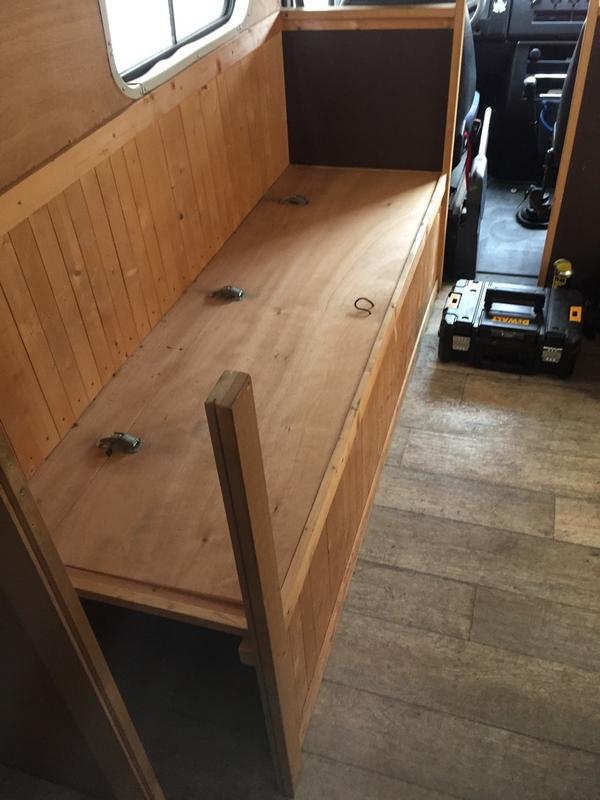

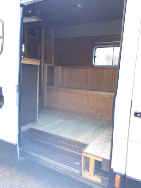

Bon, bah je vais mediter sur ma décision du coup. Je lui ferai faire un backflip demain !!! :lol:
Déjà que j'suis la, p'tit apercu de l'avancement, l'habillage est quazi viré, je me penche sur l'élec demain pis je vire le mc pour voir ce qu'il y a en dessous, à première vue du styrodur, mais j'ai pas vu l'épaisseur.
Déjà une surprise au niveau du lanterneau sur le plafond, dois y a voir une mini infiltration vu la gueule des lattes voisines
