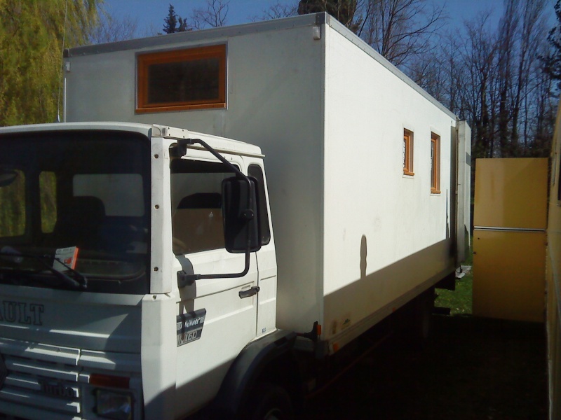

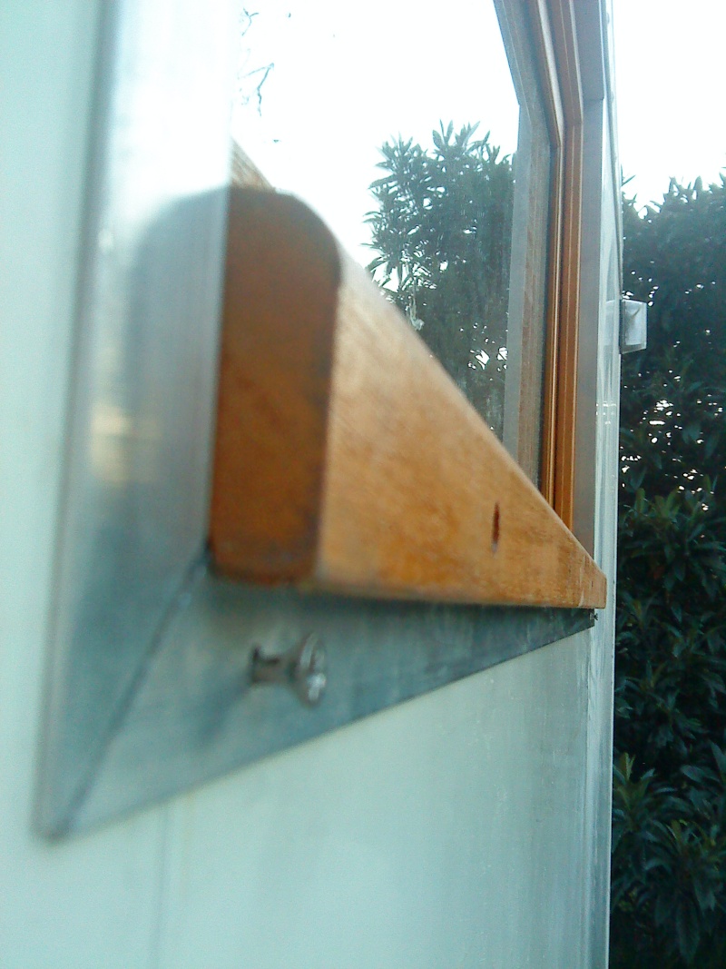

Messagepar Matth&Marion » 01 PMvJeu, 06 Mar 2014 20:23:08 +000023Jeudi 2009 040840
Yep!

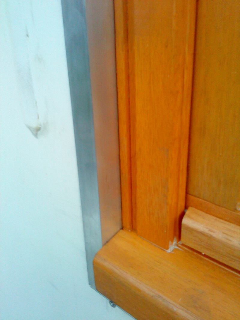

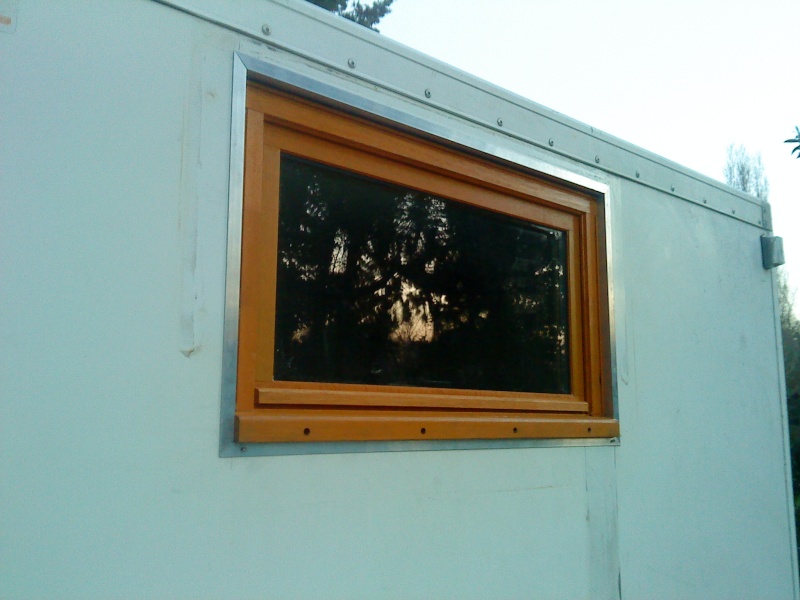

Pose de la première fenêtre.. Pas un mince affaire dans les anciens tasseaux en Chêne :shock: du groupe froid..
Elle est juste présentée sur la photo, rien de vissé ou de collé.
Et pour l'étanchéité, vous en pensez quoi? notamment avec le débordement..
Demain c'est sika et vis inox :mrgreen:
Dommage que greg soit pas là, je l'aurais bien embauché pour me faire un joli cordon de sika ;)
Je mettrais un peu plus de photos en détail demain.

Re: La maison Renault s53 de 92... Et le Midliner M160..
Messagepar Matth&Marion » 01 PMvSam, 22 Mar 2014 19:23:56 +000023Samedi 2009 040740

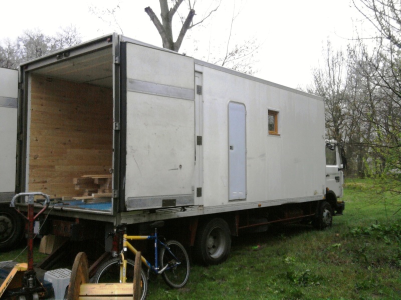

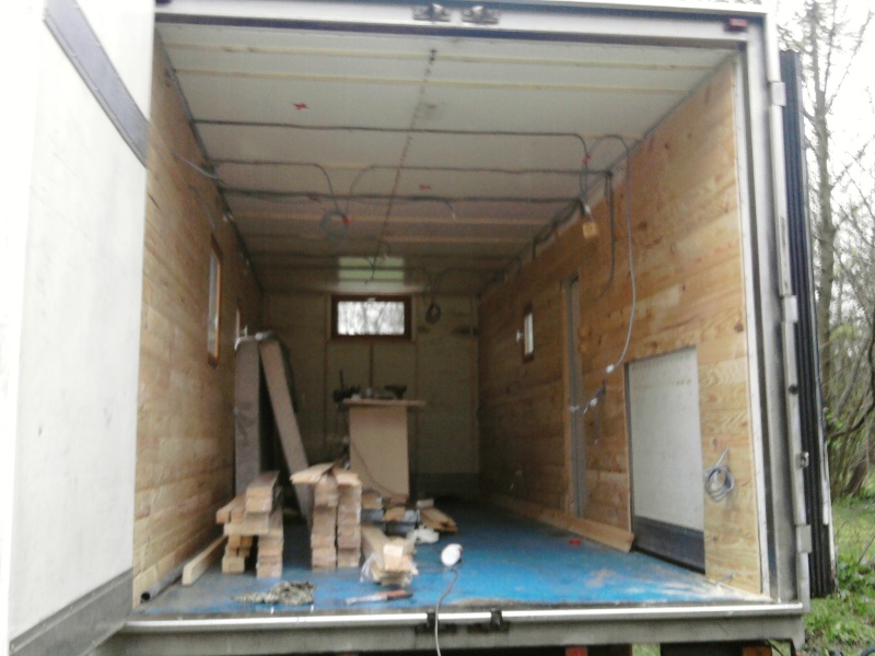

Yep, des news!
ça avance, ça avance..
Coté méca:
Vidange moteur + filtre
Nettoyage du réservoir + filtre
Graissage complet
Huilage des lames
Durites lrd neuves
et changement des deux manocontacts de bouteilles d'air dans la semaine..
Coté aménagement:
Fenêtres posées et pas de fuites :D :D
Elec tiré
Lambris intérieur en cours...
Quelques photos
Petite photo de famille, Renault Powaaaaaaaa

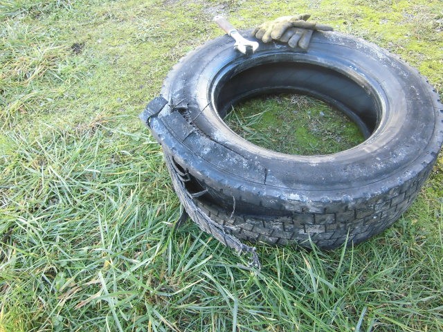

Messagepar Matth&Marion » 01 PMvLun, 24 Nov 2014 15:30:28 +000030Lundi 2009 040340
Et boum!
Pour les photos du midliner, on va essayé d'en prendre..

Messagepar bb » 01 PMvLun, 24 Nov 2014 18:13:08 +000013Lundi 2009 040640
Ahh ouai là ça doit calmé !!!
En roulant vu l état et j espere pas trop de dégats.

Messagepar skamax » 01 AMvMar, 25 Nov 2014 08:59:00 +000059Mardi 2009 040840
c est un pneu arriere sa non ???
