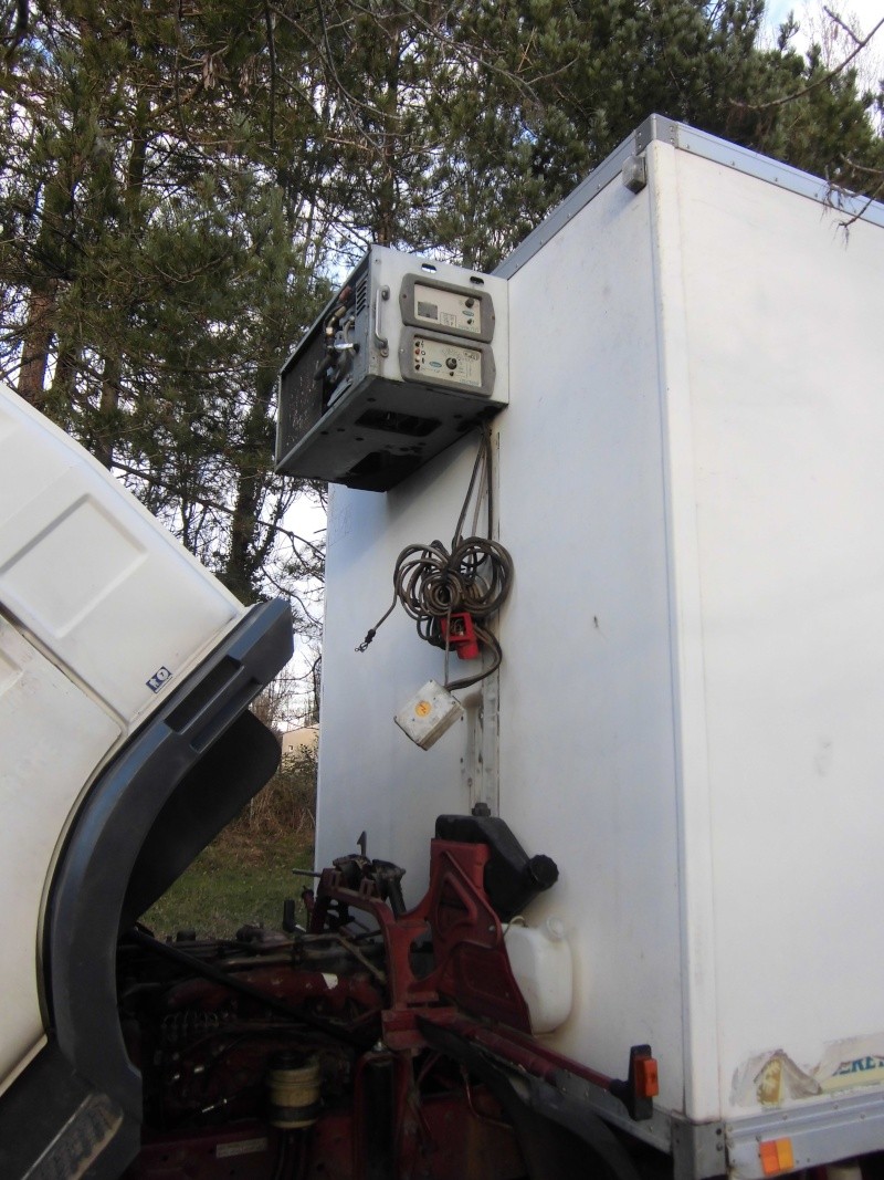

Pour la chose inconnue, c'est pas un compresseur pour le frigo? Celui lorsque l'on roule?

Sinon le truc inconnu est bien un compresseur de groupe froid, qu fonctionne quand on roule (avec les courroies :lol: )

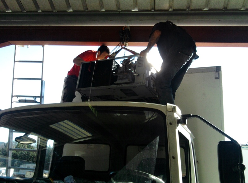

Bon sinon, démontage du compresseur frigo aujourd'hui.. 50kg le bestiau quant même :?
Et demain c'est le tour du frigo..

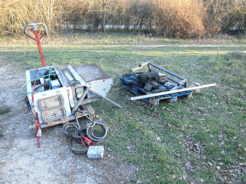

Démontage groupe froid, ce weekend avec les 15km de cablages :twisted:
En plein démontage avec mon "patron" 8-)

Maintenant, on va attaquer les fenetres avec cornieres alu, etc.. D'ailleurs, pour ceux qui ont posé des fenétres sur caisse frigo, si vous avez des retours d'experiences et autres à faire partager, hésitez pas..

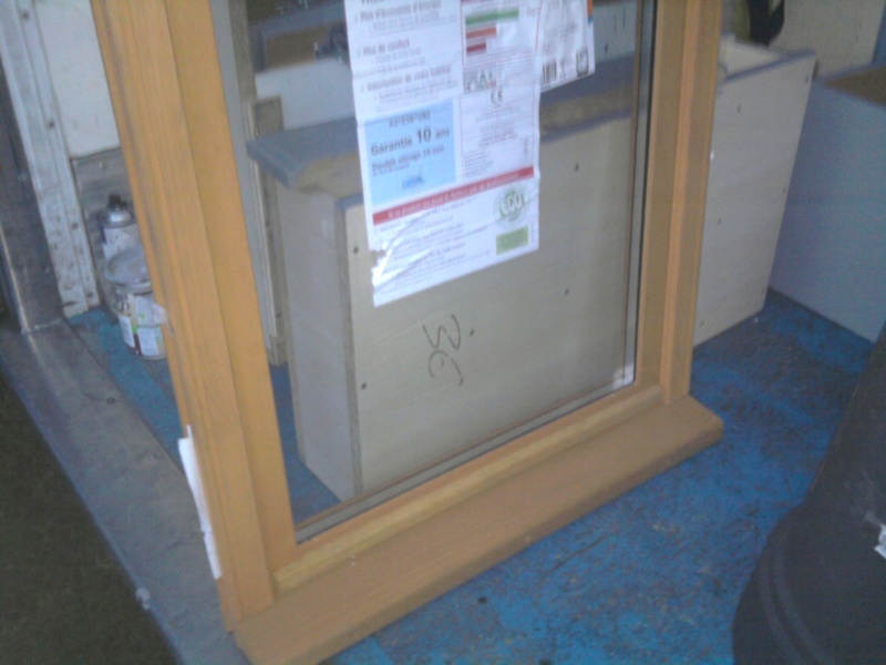

Du coup, on va attaquer les fenetres ce weekend, mais on a 2-3 bricoles qui nous chiffonnent pour la pose et pour faire ça bien :?
On va faire les découpes de carrosserie, ensuite creusage de la mousse et pose d'un cadre de tasseaux.
Ensuite pose de corniéres alu (intérieurs et extérieurs)
Grosso modo, on va faire la même chose que maya71 avec son eurotech (viewtopic.php?f=10&t=26871&start=20)

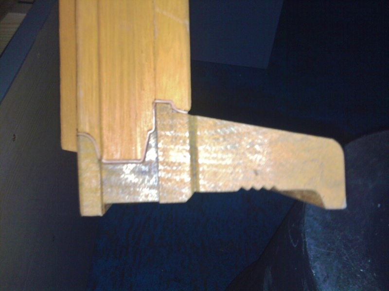

Par contre, nous, on a ce type de fenêtres:
J'ai jamais posé ce type de fenêtres, du coup s'il y en a qui connaisse? :?: A savoir que le montage se fera en tunnel évidement..
On aimerait faire ça bien, niveau étanchéité, etc.. Savoir également si de la bande à compression est indispensable pour ce type fenétre avec notre montage? :?:
On a deux dimensions aussi, de pose..
La fenétre du groupe froid fait 73mm d'épaisseur pour une épaisseur de cloison de 110mm, donc normalement c'est bon?
Les 3 autres font 100mm pour une cloison d'environ 85mm, le fait que la fenétre soit plus grande ne va pas poser probléme :idea:
Voila pas mal d'intérrogations la dessus :mrgreen:

oui ce sont des fenetres de maison en bois double vitrage, en fait elles ne sont pas plus epaisses que les murs du camion, c'est en compte le " rebord " en bois du bas des fentres ( voir la photo plus haut ) qu'elles sont plus large, leurs cadres font en moyenne 4-5cm, les parois du camion font 85mm sur les cotés, la parois du fond qui portait le frigo fait 110mm.
