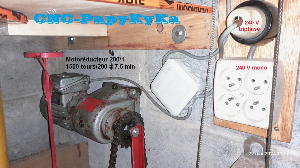

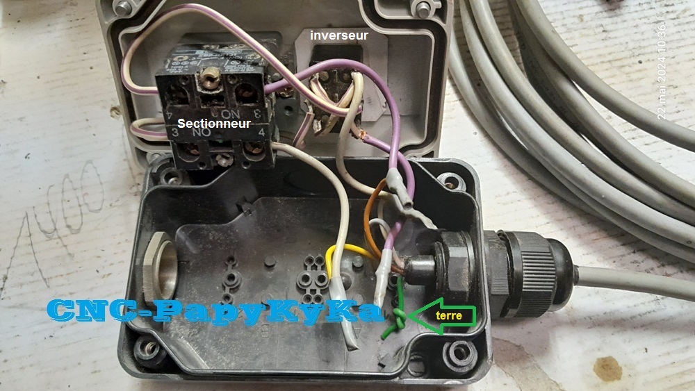

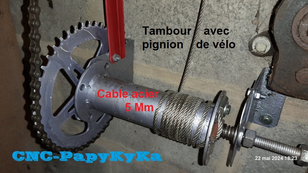

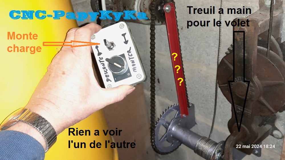

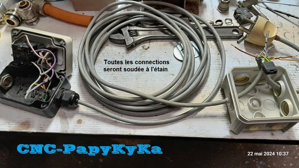

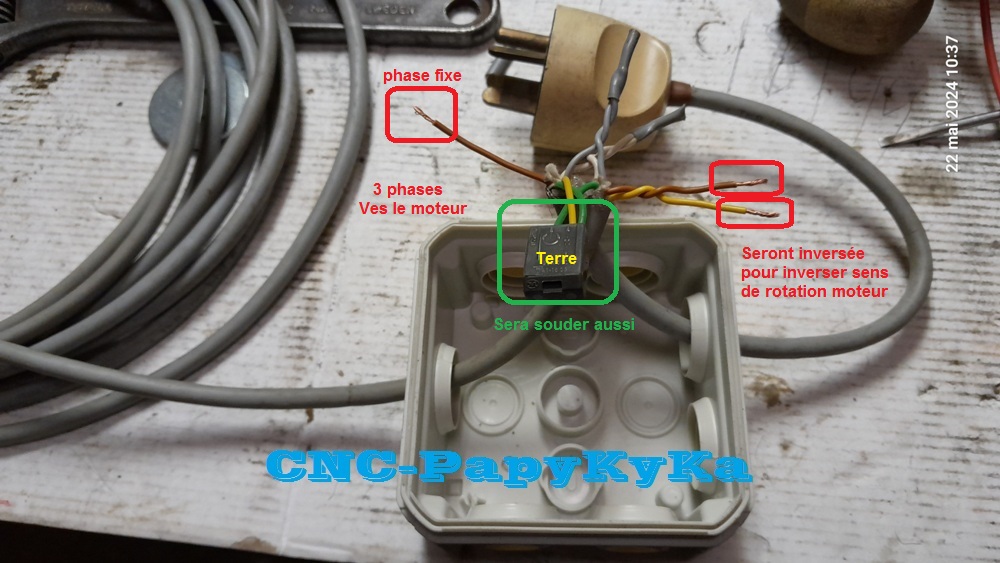

Messagepar PapyKy » 01 PMvMer, 22 Mai 2024 18:38:09 +000038Mercredi 2009 040640
Dans un montage électrique d'une commande de monte-charge à câble acier.
Tout fonctionne parfaitement, A bientôt, PapyKy.
