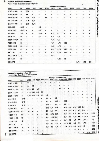

Messagepar Mwan0 » 01 AMvJeu, 14 Fév 2019 04:14:23 +000014Jeudi 2009 040440
pression pneu (2).jpg (62.04 Kio) Consulté 8344 fois

Re: Fiche Pression pneu
Messagepar Proteus » 01 PMvVen, 01 Mar 2019 17:57:47 +000057Vendredi 2009 040540
Chouette, je m'aperçois que je roule sous-gonflé depuis toujours.
Proteus
Messages: 2008
Localisation: Liège, Belgique
Messagepar rsgqkweekkk » 01 AMvSam, 02 Mar 2019 10:02:10 +000002Samedi 2009 041040
je crois que c'est pour t1 ;)
Messages: 12799
Messagepar Proteus » 01 AMvSam, 02 Mar 2019 11:44:29 +000044Samedi 2009 041140
Le jour où tu mettras du 8,5 R 17,5 sur un T1, préviens moi... :lol:
Je te raconterai alors l'histoire du T1 qui voulait se prendre pour un LP 813
Proteus
Messages: 2008
Messagepar Yool » 01 PMvMer, 19 Juin 2019 16:36:38 +000036Mercredi 2009 040440
Merci :D
Yool
Messages: 362
Messagepar Erwin » 01 PMvVen, 30 Juil 2021 14:33:47 +000033Vendredi 2009 040240
???? J’ai lu, je sais plus ou mais bien sur le fofo que la bonne pression sur t1 est de 3,6 bar à l’avant et 4,5 a l’arrière et que c’est ( que ce serait) une donné confirmé par un/des garagistes... quid?
Erwin
Messages: 130
Messagepar rsgqkweekkk » 01 PMvVen, 30 Juil 2021 14:38:22 +000038Vendredi 2009 040240
Nan, sur ton 3xx c'est 2.75 devant et 4.25 au cul;)
Messages: 12799
Messagepar Erwin » 01 PMvVen, 30 Juil 2021 20:24:07 +000024Vendredi 2009 040840
Votre parole fait foi sire...
Erwin
Messages: 130
Messagepar rsgqkweekkk » 01 AMvSam, 31 Juil 2021 09:03:44 +000003Samedi 2009 040940
Oh je ne fais que precher les saintes ecritures..tout en haut c'est bien ecrit: en 215r14 avec un essieu de 1t5 c'est 2.75, au cul c'est 4.5. A
savoir que les info sur les essieu sont notés sur la plaque constructeur qui est rivetée dans ton marche pied a droite (normalement)
Messages: 12799
Messagepar 307DBEIGE » 01 AMvSam, 31 Juil 2021 11:46:46 +000046Samedi 2009 041140
Sur le caisson du siège conducteur, il y aura peut être une étiquette bleue , toute mignonne, avec les indications du St Père dans sa messe de 9 heures : 4.5 bars aucul.
Si t as pas l etiquette brillante : Pour pas te poser la question au prochain gonflage (évidemment regulier)des pneus : tu l écris au feutre indélébile à l intérieur de ta cabine ( ou au posca bleu/jaune/rouge/vert/noir, il y a le choix des couleurs :lol: )

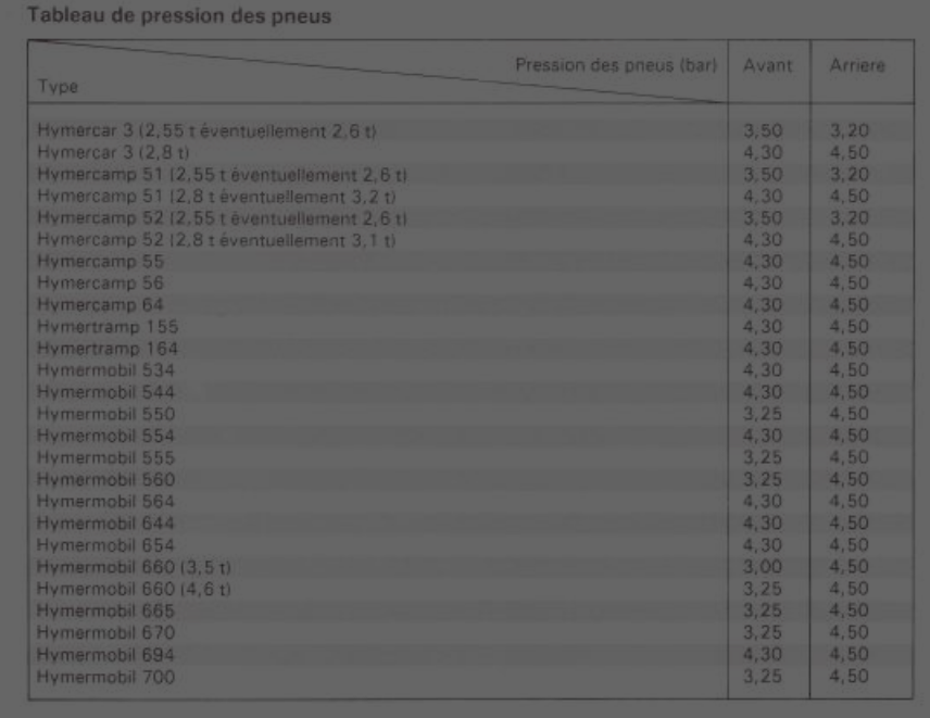

Messagepar metayann33 » 01 AMvSam, 04 Oct 2025 10:21:18 +000021Samedi 2009 041040
putain je suis sur le cul la ...
depuis 13 ans je gonfle mes pneus à l'avant 3.8 bar et à l'arrière 4.2 bar...
étrangement, j'ai jamais éclaté de pneu à l'avant, par contre l'arrière j'dois être à 5 explosion :D :D :D
en recherchant un peu pour les hymermobil, j'ai trouvé ça :
après le mien c'est un hymermobil S550, je sais pas si c'est différent du 550 sans le S
sur quel tableau me fier ?
