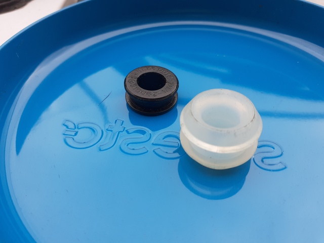

ah merde... comme je les voyais sur la photo de la bielette j'ai presumé que c'etait les tiennes:/
J'ai une boite deposée, je jetterais un oeil dessus ;)
c'est bien la mienne, j'ai juste mis les autres douilles que j'avais en rab' (VAICO V30-0542 de réf A2109920010 qui vont plus haut), qui saute à chaque fois que je passe une vitesse ^^
sinon en solution de dépannage, puis-je mettre un bout de tuyau d'arrosage ou ça craint vraiment ?

yo, j'ai regardé de mon coté:
j'ai cette ref pour le bas
A1159920210
et le haut
A2109920010.
La bonne nouvelle c'est que les blanches du bas j'en ais trois d'occase en rab. Si ca peut te depanner j'te fout ca a la poste et tu me les renvois quand t'en chope des neuves.
Sinon oui, en depannage tu peux mettre un bout de n'importe quoi, de la durite tranchée ca marche aussi ;)

rsgqkweekkk a écrit:yo, j'ai regardé de mon coté:
A1159920210
et le haut
A2109920010.
hahaha t'es trop fort, enfin on a les bonnes références de ces foutu douilles ! du coup je m'étais pas planté sur la ref' merci d'avoir confirmé.
bon chez auskareau et otodauk il me le trouve pas mais chez merkopiaice, ils y sont.
Donc pour ceux qui ont un levier de référence 601 268 07 30 , il vous faut des douilles de références A2109920210
pour l'échange ça va être compliqué je pars demain pendant au moins 15 jours, je les commanderais mais en tout cas c'est sympa de ta part, encore merci :)

Messagepar rsgqkweekkk » 01 PMvMar, 19 Aoû 2025 12:02:05 +000002Mardi 2009 041240
Voila une affaire qui roule, et surtout pendant ton periple hesite pas a t'arreter chez un merco VI, maintenant que t'as la ref y en a ptet qui trainent encore en magasin ;) bonne route!
