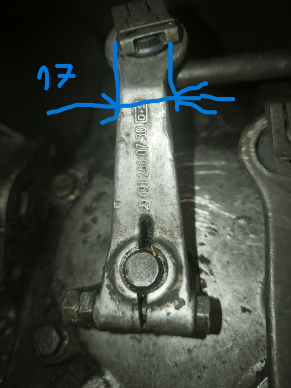

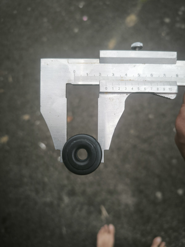

salut !
je viens juste signaler que le Febi 02318 n'est pas adapté sur un levier portant la référence 601 268 07 30, la douille est beaucoup trop grosse ...
faites pas comme moi, commander pas avant d'avoir verifié.
d'ailleurs, impossible de mettre la main sur les douilles transparente de diamètre 17, rupture de stock partout !

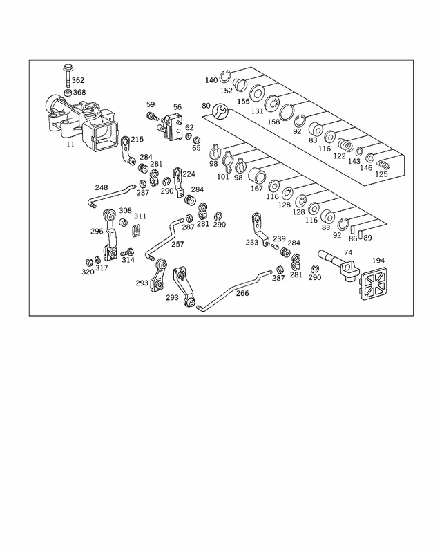

Messagepar metayann33 » 01 PMvLun, 18 Aoû 2025 16:10:11 +000010Lundi 2009 040440
rsgqkweekkk a écrit:
metayann33 a écrit:je viens juste signaler que le Febi 02318 n'est pas adapté sur un levier portant la référence 601 268 07 30, la douille est beaucoup trop grosse ...
salut,
merci de ton retour.
Ce qu'il est pertinent de faire avant de commander, c'est surtout de regarder les ref d'origine qui sont inscrite sur les pieces d'origine, comme ca tu peux comparer avec les ref adaptables ;)
alors oui je suis d'accord pour regarder la ref d'origine, mais le problème c'est que j'en avais pas, les 3 sont manquant, et sur le site https://mb-teilekatalog.info/ , la pièce est le n°305 de référence A0009920510 qui donne ... le Febi 02318.
j'ai l'impression que la douille ressemble plus à la n°308 de réf A1159920210 , mais ce n'est pas le même modèle que ma boite de vitesse

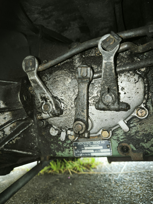

metayann33 a écrit:Salut,
ah merde... comme je les voyais sur la photo de la bielette j'ai presumé que c'etait les tiennes:/
J'ai une boite deposée, je jetterais un oeil dessus ;)
