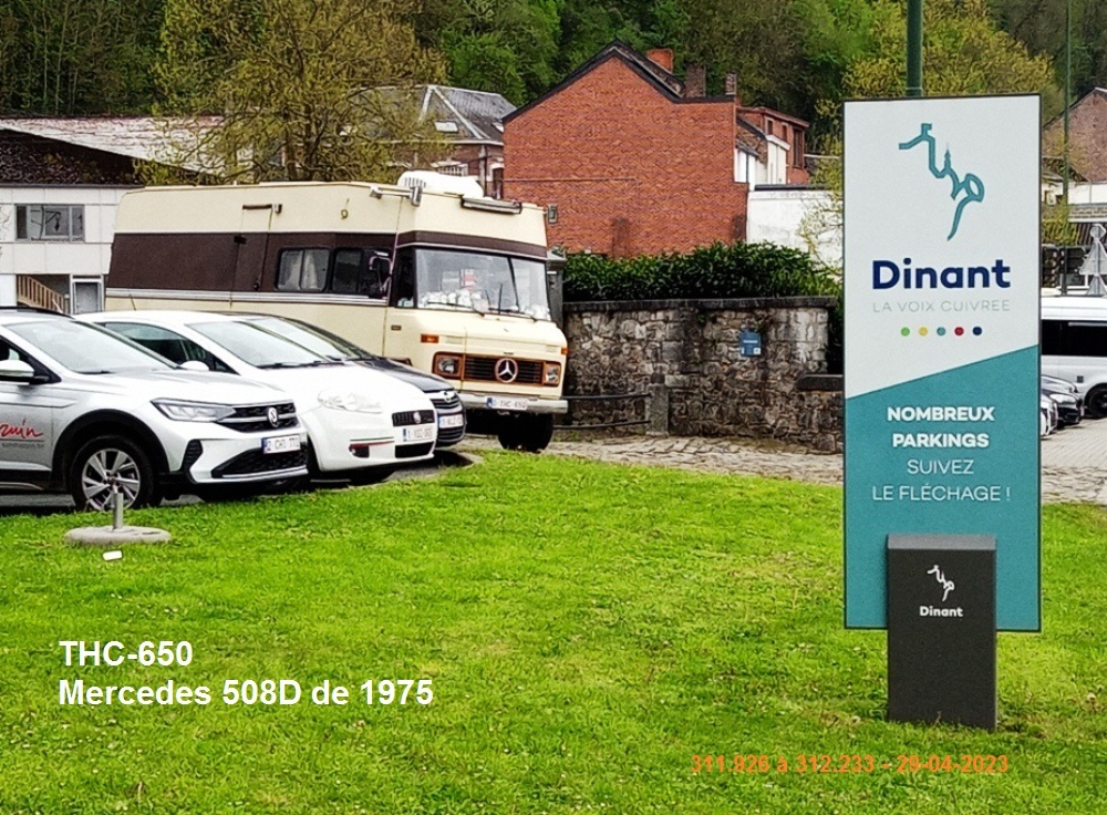

Salut a tout les suiveurs du PapyKy 'bricoleur'  Image
Aprés une vidange moteur il y a 15 jours, 12 litres de 20w50 et de sont filtre Image
Et du filtre a bain d'huile la semaine dernière  ( huile moteur 15w40)
Et pour continuer cela....
Mais aussi... en a profité pour...
Et encore... un petit réglage et graissage...
Faut en profiter qu'il est hors sol...
C'est au tour du préfiltre à carburant (ajouter dans l'aile Av D). Image
C'est plus facile quand la roue n'est pas là...
Je remets de l'eau de pluie, pour refaire quelques centaines de kilomètres,
avant de mettre de l'antigel concentré à 50 % d'eau de ma citerne,
Elle est presque gratuite !! Image oui presque,
faut quand même utilisé une pompe hydrophore Image mais sans calcaire.
A bientôt pour d'autres entretiens du THC-650 de PapyKy.
