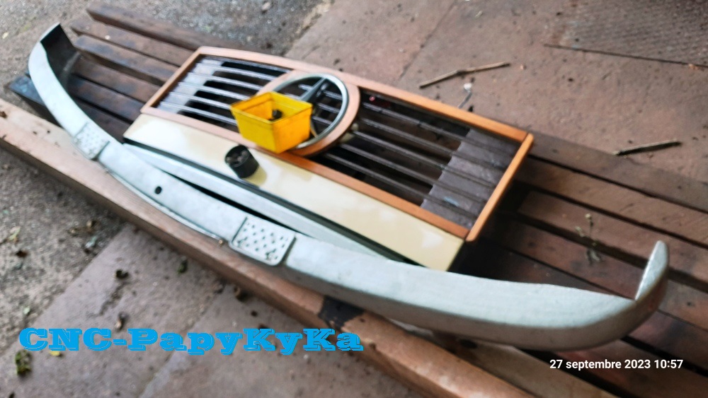

Mais pour cela et avoir facile, et refaire divers entretiens, il démonte l'avant du THC-650.
Le pare-choc, qui est simple a retité, quatre vis M10, qui on été graisser au montage Image

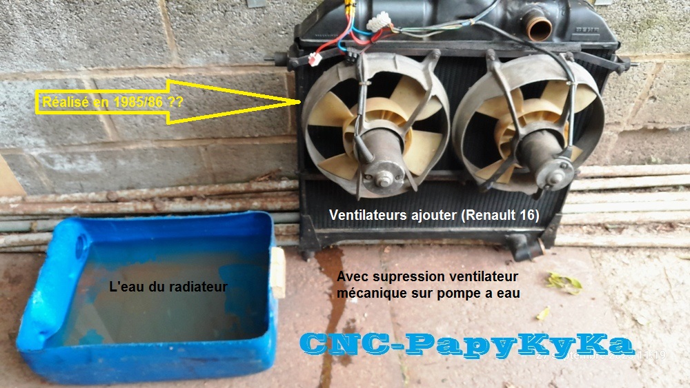

L'eau n'est pas trés sale, mais c'est de l'eau de 'citerne', donc prévoir antigel concentré a 30% Image
Tout est expliquer sur l'image, du pourquoi du comment, Image (cela fait moins de bruit)

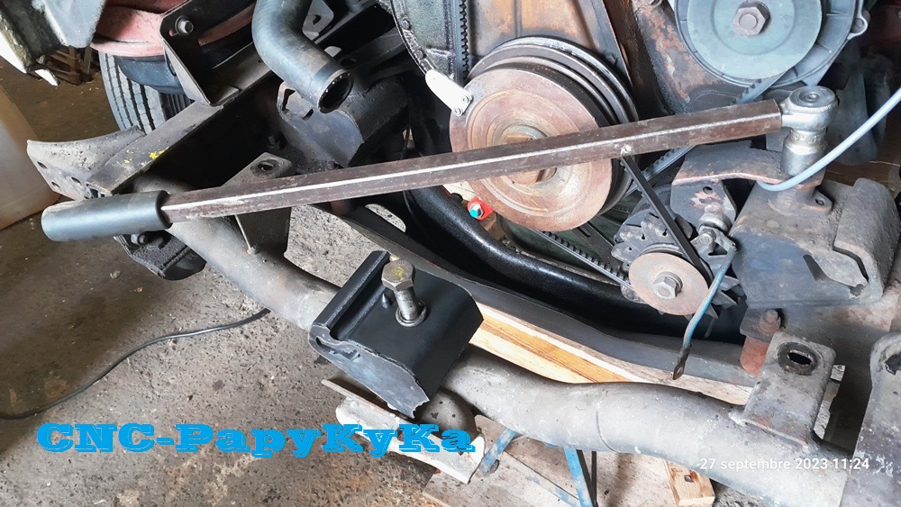

Ah... au moins il sont a portée de mains
Mais, les vis sont bien dure a divisé, car ceux au châssis, n'ont jamais été retiré.
Mais avec du bon 'matos', cela vient relativement facilement,
quoi que, il faut la bonne boulonneuse pour celui de gauche.

Me reste a soulevé le moteur OM314 ( plus de 300 Kg), avec un cric sous celui-ci,
pour retirer et remettre les CTC neuf, l'on voit de suite une différence de souplesse.

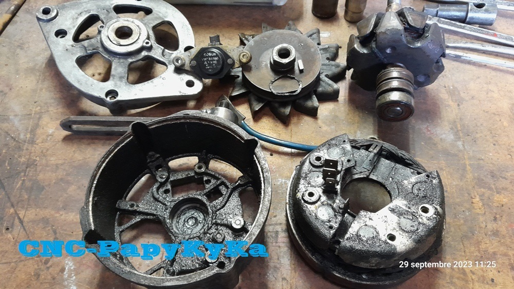

Je vais faire une rénovation complète du second alternateur (servitude)
mais ce sera pour demain, bonne soirée à tous, PapyKy.
