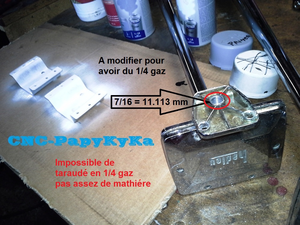

Il y a un filet de 1/4 de pouce, c'est donc un filet a refaire sur le premier coupé
Heureusement j'ai le matos pour le refaire 1/4 de pouce.

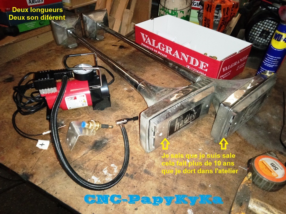

J'ai recherché le prix d'achat en neuf des deux trompettes Hadley que j'ai récupéré.
Je n'ai que deux trompettes dans cette marque US.
Les prix sont hors de prix, c'est de acier chromé, de grande qualité.
Mais je n'ai pas les supports, donc je vais en crée, pas encore d'idée...
C'est pour cela que j'ai passé commande du deux solénoïdes sous 12v.
PapyKy, crois bien savoir ou il ce trouver ?? Image Oui, il a de la mémoire.

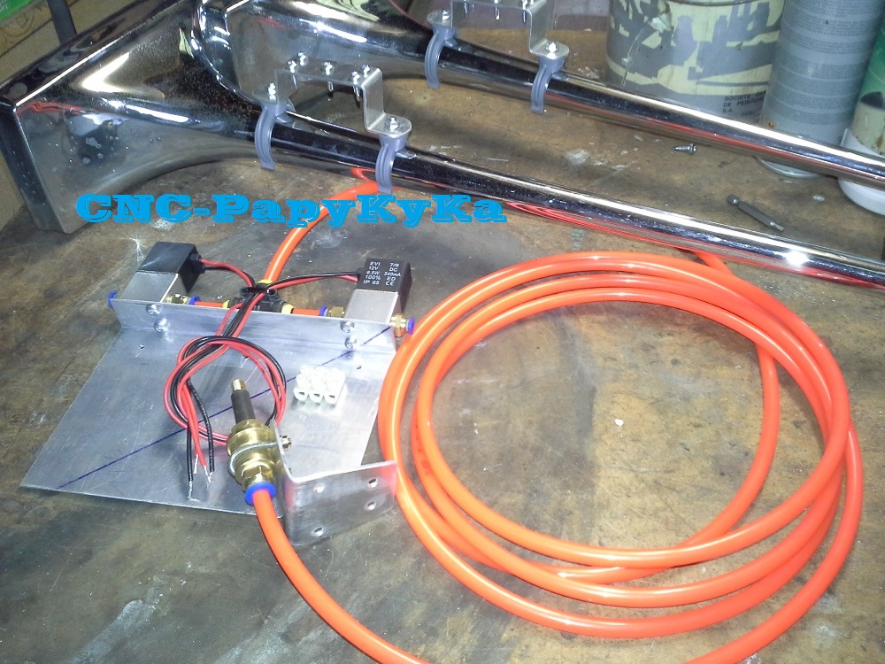

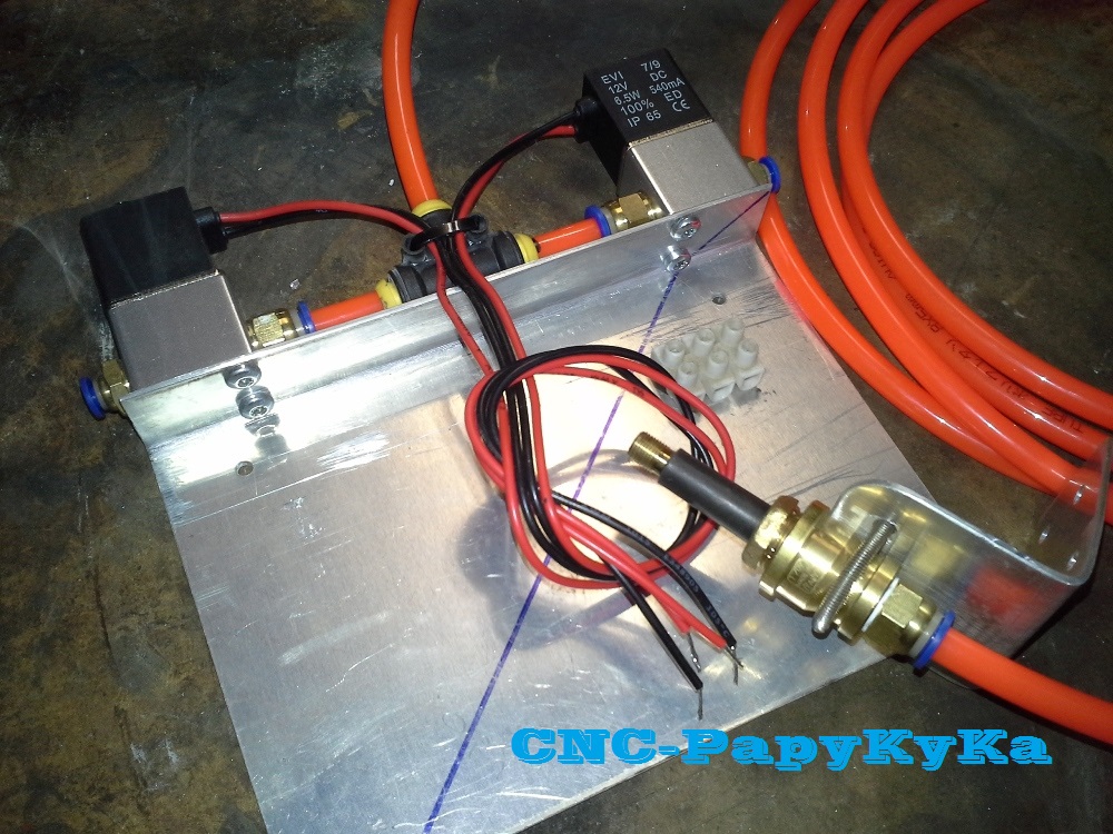

Les deux passe câbles/tuyaux seront placés sous les trompettes,
pour passer le tuyau d'air comprimé à travers la structure .
Deux électrovannes seront placées à l'intérieur pour actionner le passage d'air comprimé,
pour pouvoir actionner les deux trompettes séparément / ensemble ou encore alternée.

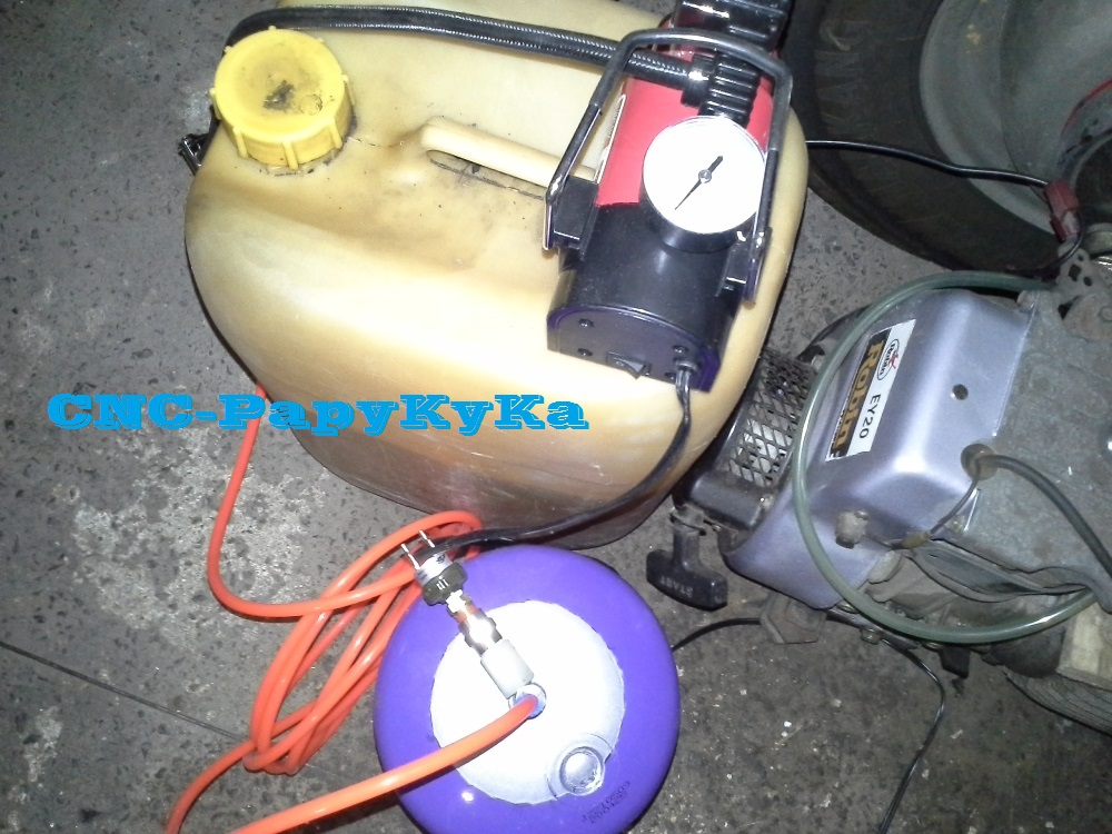

Le petit compresseur a été une galère pour l'avoir..
Chez Lidl de Jumet a 10.00 du matin, (6 km de chez moi) pour s’entendre dire,
ce n'est pas encore installer, le camion vient juste d'arriver,
donc je vais à un autre Lidl celui de Cité Nord de Gosselies, (à 5 km)
et la, le gérant me dit, j'en ai reçu que 6 et sont partis en quelques minutes...
Ou je trouve la brosse sur manche de grande longueur tant rechercher a petit prix Image
De ce fait je retourne à Jumet, pour m'entendre dire,
c'est pas le camion avec les 'pub' du mercredi,
mais celui du vendredi, donc pas de compresseur en vue...
PapyKy, ce dit... Image
il y a bien d'autres Lidl sur Charleroi, qui doivent encore en avoir.
Du coup direction Fleurus a 12 km, et la comme par magie...Image
je trouve 7 boites au rayon, PapyKy a enfin trouver ce petit compresseur.
Du fait que celui-ci sera placer dans le coffre a 'batterie du démarreur',
je lui coupe la prise allume cigare, pas utile Image plus de garantie... peu importe.
La suite comment faire pour ne par couper & raccorder la sortie prévue sur les valves de roues Image
Réaliser un support avec une valve de roue, placer dans le coffre, qui va abriter ce compresseur.
Mais cela n'est pas simple pour le fixer sur un 'manchon' 3/8 - 1/4 avec une 'nippe' de 3/8 - 1/4
Qui va servir de 'presse étoupe' dans le 'manchon' Image
Donc modifier la partie qui normalement est placée dans un trou de jante...
Command rectifier du CTC (Caoutchouc), ici un bout de tube, pour une commande de vitesses.
https://www.youtube.com/watch?v=QcaFpDan7N8
De ce fait, le compresseur pourra toujours servir pour regonfler une roue du véhicule Merco ou autres.
Le voila monté sur un support de tôle aluminium qui sera placer dans l'un des coffre du THC-650,
De ce fait, juste un petit trou dans le coffre (tuyau rouge de 8 mm)
pour retrouver la petite cuve placée dans le passage de roue AVD.
Me reste a voir ou la placer, et de réaliser un cerclage sur cette cuve,
juste derrière le phare, sans empêcher son réglage Image

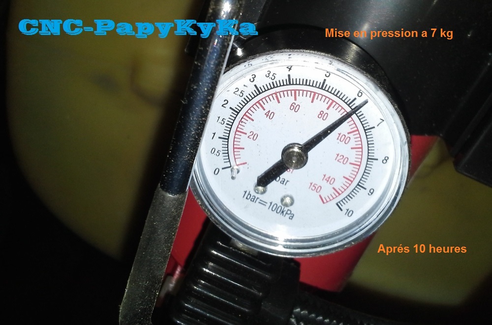

Galère aussi pour trouver un raccord pour le 'pressostat', qui maintiendra la pression,
dans la cuve a 6 à 8 kg de pression pour alimenter les deux trompettes.
Le suite a bientôt, PapyKy.

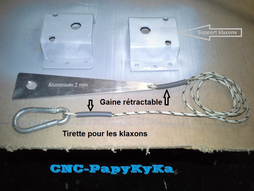

Mettre trois interrupteurs... C'est effectivement une solution simple, mais...
PapyKy, aime toujours complique les choses.
Et avoir une tirette qui actionne l'un après l'autre est plus compliquer Image
Mais cela va fonctionner comme je veux (Off - On1 - On2 - On1&2 et retour en Off)

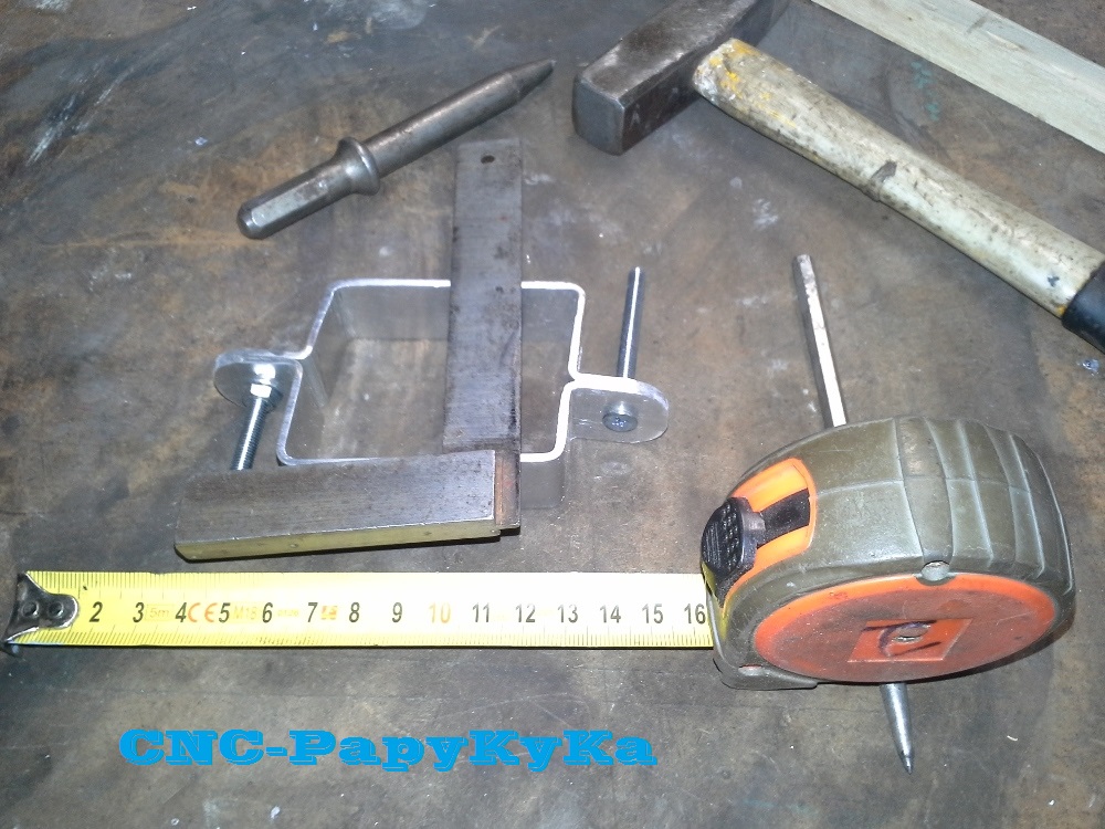

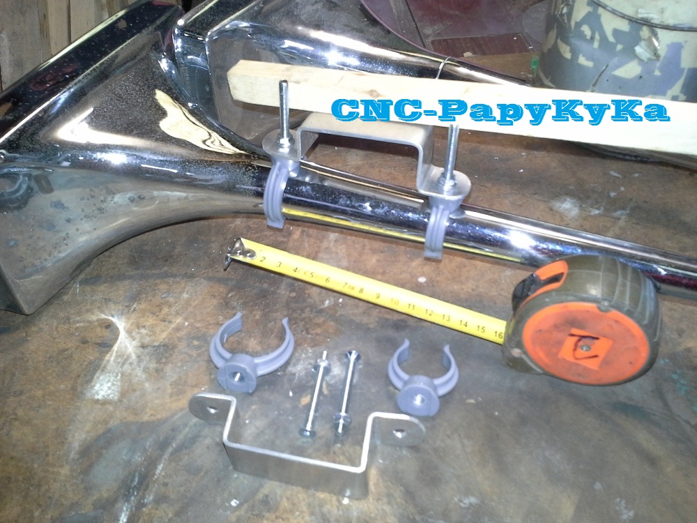

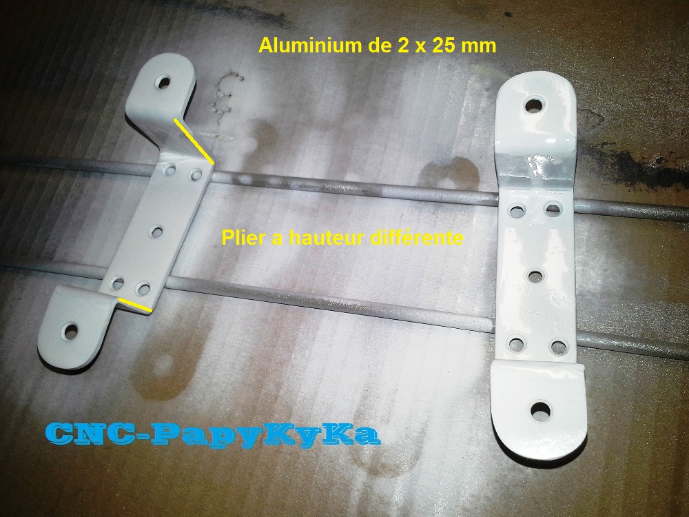

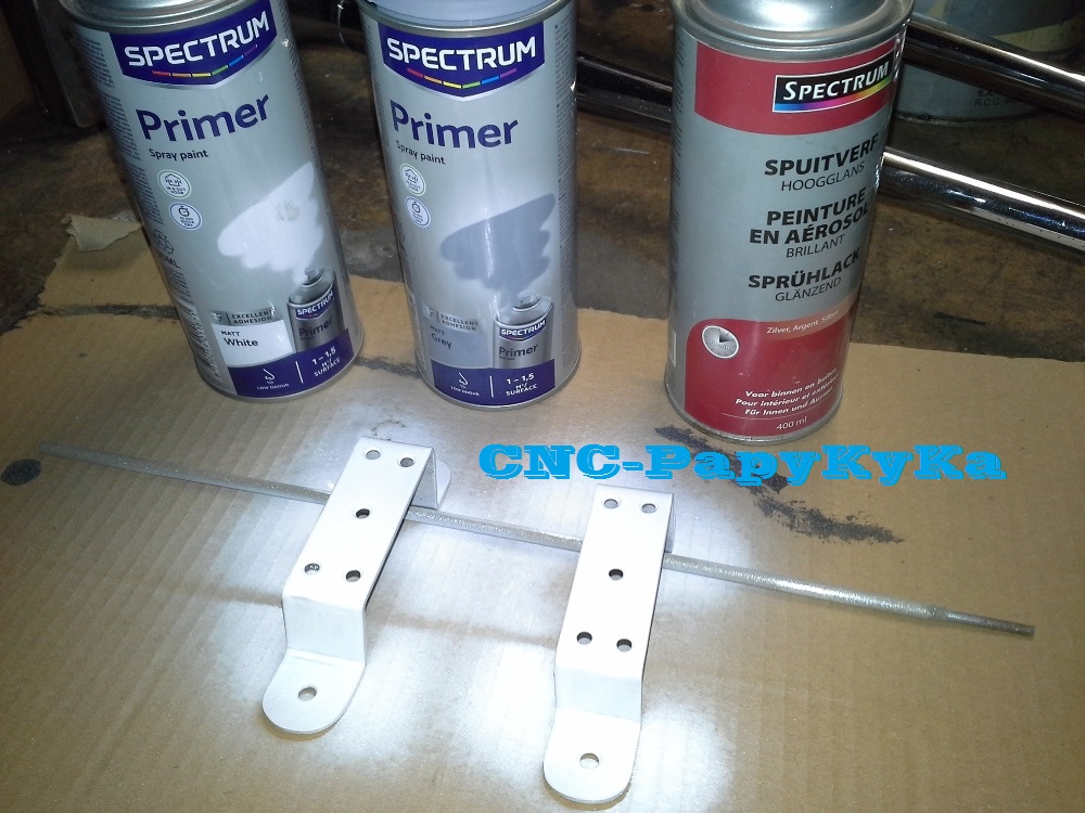

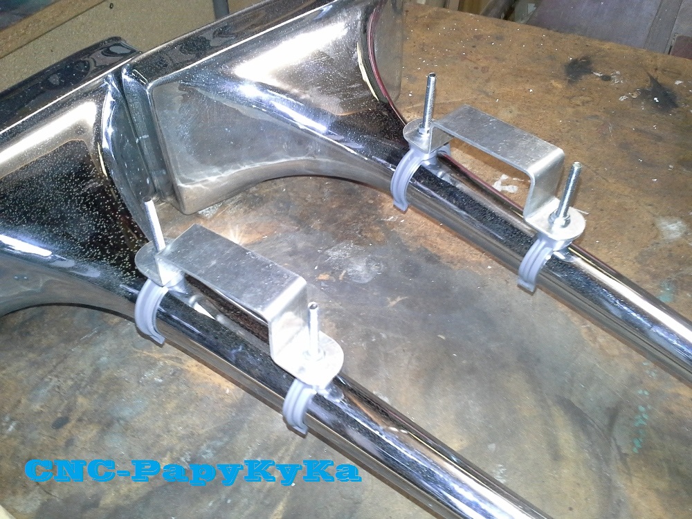

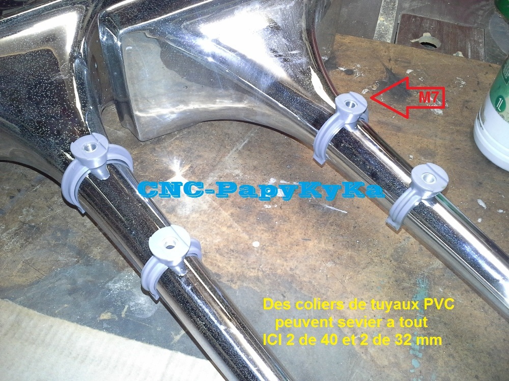

La suite... la fixation des trompettes... a air comprimé.
La fixation prévue était pour passer une simple tôle, cela est difficile sur le THC-650 (30 mm)

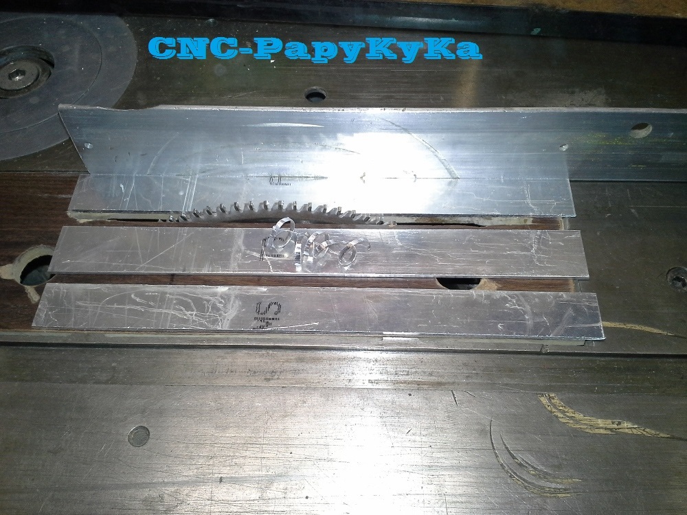

Donc, il me faut un support déporté, ce qui est fait d'un tôle aluminium de 2mm.
Qui seront fixer dans la tôle de caisse de 1.2 mm, par 6 vis auto-forant,
et d'un double collier, surement un de 32 et l'autre de 40 en PVC,  Image  mais c'est encore a voir.
Le tuyau d'air sera passé à l'intérieur de l'armoire au dessus du pare-brise,
Par cela Image pour être étanche.
ou tout sera monter pour le fonctionnement, pour avoir la 'tirette' coté chauffeur Image
Pas facile a plier en 4 plis prés d'un l'autres Image
Une première couche d'apprêt est mise ce soir, une autre ce soir et une autre demain...
La suite à venir... A++, PapyKy.

Pas de nouvelle intervenions !!
Cela va 'd'allez'...
Avec un modification a la façon PapyKyImage
Il a toujours une solution PapyKy !! Image Oui, c'est son point fort les modification.
Et encore du sale temps cette nuit Image
Un peu de soudure à l'étain, et un montage au 'téflon' fera l'affaire.
A++, PapyKy.

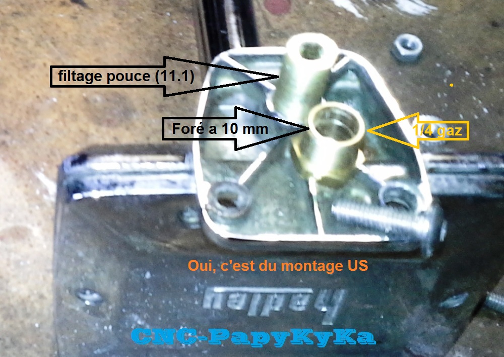

Oui, je sais que je suis long, et que cela intéresse pas tout le monde Image
Mais vous n'est pas obliger de regarder les Image de PapyKy.
La suite, le raccord des trompettes' Oui, je fais une modification, car...
les filetages du raccord sont en pouce, Oui, c'est du USA,
et impossible de refaire un 'taraudage' en 1/4 Gaz, car pas assez de matière.
Donc la jonction dans être réalisée avec un décapant et fil 'soudure' dit d'étain.
L'alliage utilisé est généralement composé d'étain (60 %) et de plomb (40 %)
Il y a encore quelques préparations avant le placement sur le THC-650.

Messagepar STF » 01 PMvMer, 12 Avr 2023 21:30:53 +000030Mercredi 2009 040940
PapyKy a écrit:Pas de nouvelle intervenions !!
Alors si, j'avais mis un mot hier, mais il y a dû y avoir un bug.. :| bref..
Je disais que je trouvais le son des 2 trompes ensemble un peu "brouillon" (l'une ou l'autre seule, je trouve mieux ;) )
Sinon, si j'ai bien compris ton montage, chaque trompe est fixée par 2 clips PVC (?) Tu as prévu une sécurité au cas où ça se décroche ? (branche, grand vent, pigeon suicidaire..) Ce serait dommage d'en laisser sur la route aprés tout ce boulot de montage :twisted:
Messages: 4560
Re: PapyKy, met des klaxons à air comprimé sur le THC-650. 1
Messagepar PapyKy » 01 AMvJeu, 13 Avr 2023 06:13:06 +000013Jeudi 2009 040640
Salut a toi,
Merci de ta réponse
Tu n'a sûrement pas bien visionner mes photos.
C'est cette partie qui est son point de fixation primaire, (6 vis)
a l'origine c'est juste l'écrou placer sur l'entrée d'air qui fait fixation à travers la tôle de la cabine,
Ce bout du tube fileté au pas US, entrant est trop court
(le panneau du THC-650 fait 30 mm d'épaisseur)
donc impossible de l'utiliser tel quelle.
Cette partie ne sert que de support du pavillons des trompettes, (5 vis)
En remplacement de celui d'origine (que je n'ais pas)
Crois tu que cela est plus solide ?? j'en doute un peu !!!
Mais encore merci pour ton message, A++, PapyKy.

Messagepar PapyKy » 01 PMvJeu, 13 Avr 2023 19:17:21 +000017Jeudi 2009 040740
Salut a toi, l'amateur du bricolage... Image
Oui, l'on 'bricole' encore et encore.
Ce matin je fais un support pour la cuve d'air.
Que je vais placer :photo: dans l'aile gauche du THC-650, il y a de la place :scratch: A OUI !!
Comme dit plus haut,
voilà des fixations des trompettes.
En tout 11 vis seront utilisés pour la fixation d'une trompette,
dans la tôle aluminium de 12/10 de mm sur la caisse du THC-650.
Voila le support de la cuve, qui sera placée dans l'aile avant gauche.
Deux supports en tube de 10x20x2 mm pliés à chaud.
Les vis au nombre de 6 seront placées dans le longeron d'origine de la cabine.
Le poignée du petit compresseur a été coupée (plus d'utilité) pour pouvoir passé la tôle d’aluminium,
qui est de 1.2 mm, pour sa fixation à l'intérieur du coffre batterie gauche (batterie démarrage OM314)
Après un ponçage, un peu d’apprêt en bombe sur les parties brutes.
C'est fer on été récupéré sur un 'présentoir' de GSB (Grande Surface Bricolage)
A plus, PapyKy.

Messagepar PapyKy » 01 PMvVen, 14 Avr 2023 12:10:01 +000010Vendredi 2009 041240
La suite...
Oui, cela est long comme tout Image qui est bien réalisé.
Déjà beaucoup de modifications sur ce petit compresseur, la poignée est coupée...
Le capot est démonté pour insérer un câble dans le circuit, pour le pressostat sur la cuve.
L’interrupteur aurais put être retiré et remplacer par le pressostat, mais celui-ci restera opératif
Un bout d'aluminium sert de fixation et un CTC est inséré dans ce collier, serra fixé par 6 vis.
Cela se termine, reste au placement sur le THC-650.

Messagepar PapyKy » 01 PMvVen, 14 Avr 2023 20:54:31 +000054Vendredi 2009 040840
Idée de câblage..
Messages: 1046
Messagepar PapyKy » 01 AMvSam, 15 Avr 2023 08:11:11 +000011Samedi 2009 040840
Rien de compliqué !!
>1 - 'Circuit de puissance' pour le compresseur en passant par le pressostat et...
sont interrupteur Marche/arrêt d'origine, le tout en série,
sur 'Batterie 12/24 de démarrage', mais sont en '12 v pour la charge via alternateur'
>2 - 'Circuit de commande' sur les deux électrovannes à partir de l’interrupteur à trois voies,
sur les batteries service, car j'ai déjà le 'circuit 12 v service' présent dans l'armoire haute du par-brise,
pour le premier contact de l'interrupteur rotatif, vers l'un des électrovannes, le second contact vers l'autre
et le troisième aimanter les deux électrovannes pour que les deux trompettes soient aimantée en air.
> 3 - 'Circuit air comprimé' par le compresseur soit maintenus entre les deux valeurs du pressostat,
et alimente les deux électrovannes en 'pression entre 6 & 8 kg Cm²', avec du 'tuyau PU de 8 mm',
a partie 'des électrovannes' les tuyaux d'air, seront du 'tuyau plus petit de 4 mm' en direction des trompettes.
> 4 - 'Interrupteur rotatif stable' serait un problème, qui peut rester en '4 positions stable'
mais avec l'ajout d'un levier et un ressort qui obligera l'interrupteur de revenir en 'position Off'
cela permettra de tirer sur ce levier a partir d'une 'tirette' en position 'On 1' - 'On 2' et 'On 3',
ce qui alimente les trompettes en air 'Trompe 1' - 'Trompe 2' et enfin 'Trompes 1 & 2'
Ce qui reviendrait en 'Position Off' via de 'On 3' - 'On 2' - 'On 1'
En fin de compte, rien de plus simple, A++, PapyKy.
