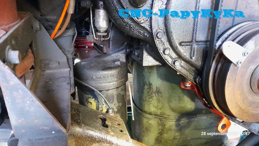

J'ai trouvé un petit prés-filtre comme celui d'origine mais avec cuve en aluminium.

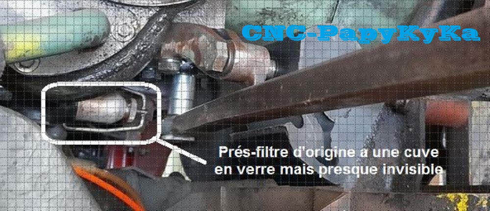

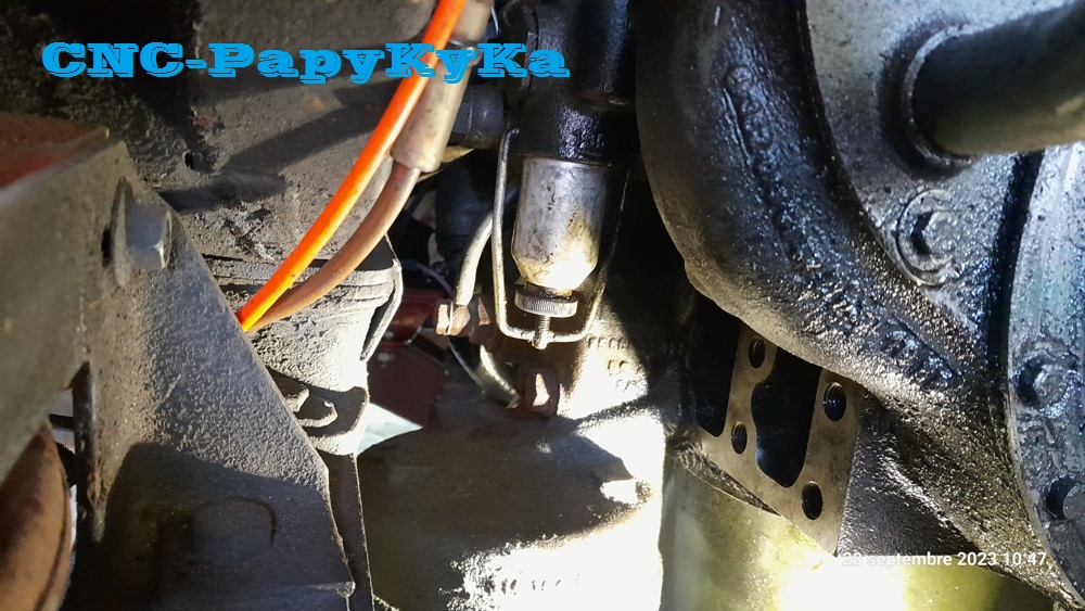

je vais échanger avec celui du OM314, qui est en verre,
qui est pratiquement invisible, et très difficile à nettoyer car bien caché.
Ici toute la face avant moteur est retirée pour le remplacement des CTC's, avant moteur.
J'en profite car il y a de la place Image
Oui, c'est sur le THC-650, mais est possible sur tout véhicule.
Oui c'est tout petit, mais sera bien mieux visible, que celui d'origine,
qui est resté en place sur la pompe d'injection.

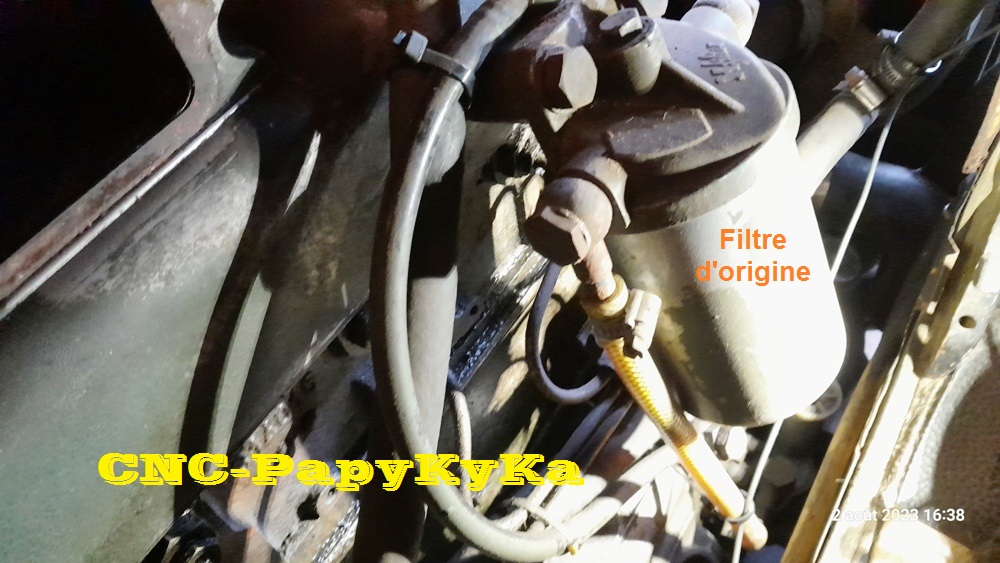

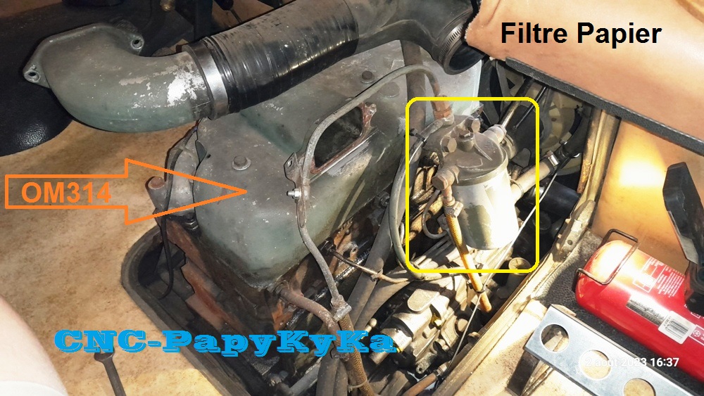

Mais rien ne presse, car la filtration du carburant a plusieurs filtres dans son circuit,
entre le réservoir et la pompe d'injection.
Il y a un tamis dans le réservoir, à la prise de carburant.
Au total il y aura 2 filtres et 3 prés-filtres, donc celui d'origine placé sur le moteur.
