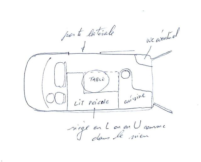

Messagepar Proteus » 01 AMvMer, 30 Jan 2019 10:59:07 +000059Mercredi 2009 041040
Hop-hop-hop, je detterre sans vergogne, comme un gros péquenot... :lol:
j'ai vu un véhicule équipé par Westfalia au dernier salon de l'auto de Bruxelles, un ford Transit "Nugget", et cet aménagement m'a tellement semblé d'une logique implacable, que je me sens obligé de vous le mettre z'ici:
https://www.westfalia-mobil.net/modelle ... chdach.php
Ce concept est intéressant dans un petit véhicule L1 mais en H2/H3, dans le sens où l'espace vie et dodo est au centre du véhicule, et la cuisine est reportée à l'arrière, tout en laissant un accès par l'arrière possible.
Petit crobard adapté à nos camionnettes, dessiné pour une copine qui aménage son camion maintenant:
A mon sens, dans un véhicule L2/L3, il y aurait même moyen d'aménager une douche en plein milieu de la cuisine...
