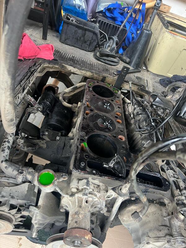

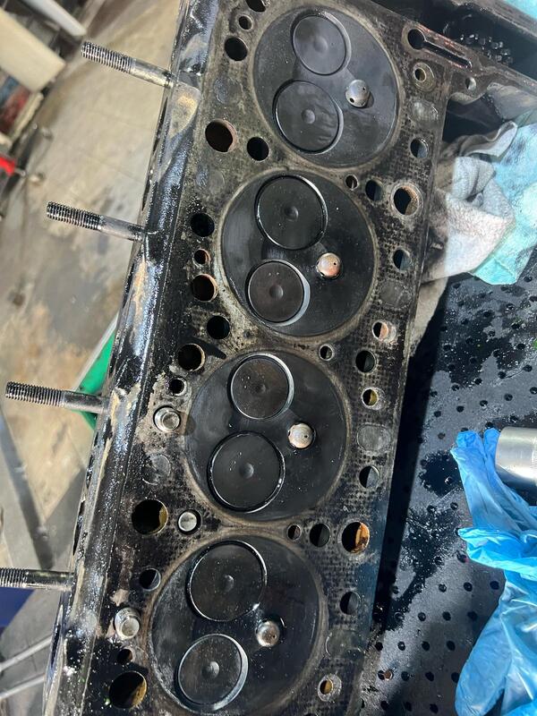

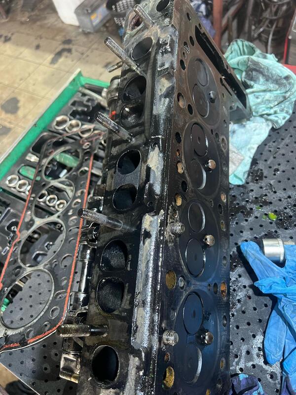

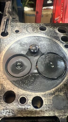

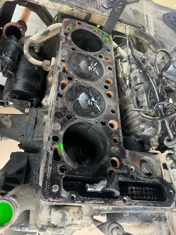

Alors me revoilà, avec des nouvelles.
D'abord merci pour la recommandation du changement de filtre tous les 5000 bornes. Je suis un peu surpris quand même, il me semblait avoir lu dans la docu officielle du véhicule que tout les 40000 c'était bon pour le filtre à carburant. Du coup à 15-20000 je pensais être pas mal en prenant en compte le mauvais carburant...
Bon le mécano à regardé rapidement la semaine dernière pour me dire que ça avait l'air d'être un problème moteur et non pas d'alimentation carburant.
Il m'a donné les détails hier. Il a déculassé et annonce :
Que l'intervention en Inde avec le rodage des sièges de soupapes a été mal faite
Que par conséquent mes têtes de pistons sont trop épaisses et mes sièges de soupapes trop fins, qu'il faut remplacer
Qu'il y a de larges rayures sur le côté de mes cylindres
Que le remontage de la culasse n'a pas été fait correctement
Que le moteur a beaucoup de kilomètres.
C'est crédible comme problème à votre avis?
Je suis un peu perplexe. Parce que avec 95 000 km au compteur et 40 ans il est certes vieux, mais ce n'est pas un gros kilométrage pour ce genre de bestioles.
L'intervention en Inde approximative pourquoi pas, (ils avaient fait n'importe quoi sur le réglage des soupapes par exemple, je l'ai refait moi-même ensuite). Mais bon c'était clairement pas un trucs de touriste non plus le mécano indien, et il y a plus d'un moteur qui était démonté la bas... qu'est-ce qui peut se passer de si dramatique lors d'un rodage de siège de soupapes?
En plus le camion a ensuite traversé l'himalaya et roulé plus de 10 000 kilomètres nickel pour traverser l'Asie centrale et la Russie.
Du coup je sais pas trop quoi en penser. Il réclame autour de 2400 euros pour la réparation en incluant le changement l'alternateur et de support.
J'essaye de joindre les photos qu'il a envoyé
Blanche
