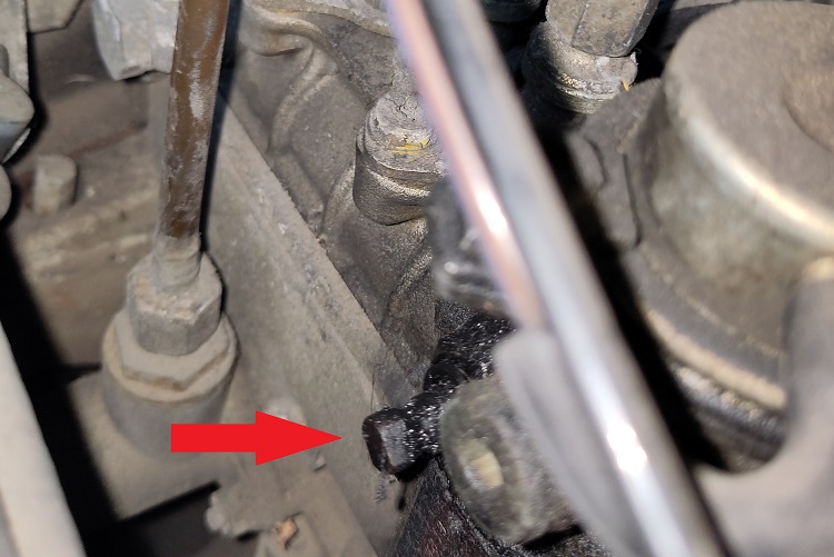

Il y a un truc qui fuit un peu d'huile sur la pompe à injection de mon 208D.
Je n'ai pas réussi à identifier la pièce. Quelqu'un saurait m'indiquer ce que c'est ?

Apparemment c’est juste au dessus de la plaque d’identification ?
Si c’est le cas c’est pareil pour moi, et je serai aussi intéressé par des infos. Ca a l’air de suinter de l’huile…
Au niveau d’un axe avec deux pans plats, verrouillé par un circlip, on dirait une commande. Un collègue m’a assuré que c’était une commande pour couper l’arrivée de gasoil, mais j’ai pas grande confiance en lui :lol:

Je pense qu'on parle de la même chose. Je vais essayer d'y regarder de plus près aujourd'hui.
Je me demande si c'est pas là où se trouve le levier "stop" sur les pompes des x07D / x09D ?

Wapity a écrit:Un collègue m’a assuré que c’était une commande pour couper l’arrivée de gasoil, mais j’ai pas grande confiance en lui :lol:
Pour une fois il va te faire mentir :mrgreen: effectivement sur les xx7 et xx9 et les premieres series de xx8/x10 il y avait une petite manette reliée a cet axe. Y a une image avec dans le livret d'origine.
Pour vos fuites on va commencer par le basique: nettoyez bien super clean et ensuite verifiez bien que c'est de la que vient le suintement.
