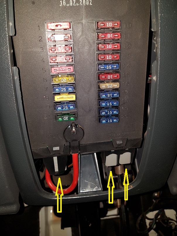

Sur un sprinter de 2002, j'ai mes clignotants et warning qui bug.
Cela me l'avait déjà fait il y a 1 mois mais le lendemain c'était redevenue normale. Mais depuis 2 jours c'est rebelote et c'est de pire en pire, ils ne s'allume presque plus.
D'où celà peut il venir ?

salut, la plupart du temps ce sont les relais

Merci pour la réponse. Mais si le relais ou fusible était HS, je ne devrais plus avoir du tout de clignotants non ? Alors que là ils ne font que bugé, ils s'allume par intermitensse

Salut, je pense que justement c'est parce qu'il est fatigué que le relais ne clignote pas de facon reguliere. Un relais ca ne meurt pas comme un fusible, rien a voir.

Salut, je plussoie pour les relais avec le temps il y a de l'oxidation la ou la lamelle fait contact et elle reste collée; ça ce vérifie vite quand ton cligno' ne clignote plus tape un peu sur ton relais pour le décollé.
Si c'est ça tu peux l'ouvrir et poncer (grain 1000) la lamelle et son contact (ou en acheter un pour moins de 20€)
Si ça ne fait toujours pas l'affaire il y a une autre piste a creuser.
La lamelle qui reste collée parfois chauffe un peu et se tord, il suffis de la retordre légèrement dans l'autre sens et le tour est jouer :)
En principe un relais c'est presque toujours réparable :)
