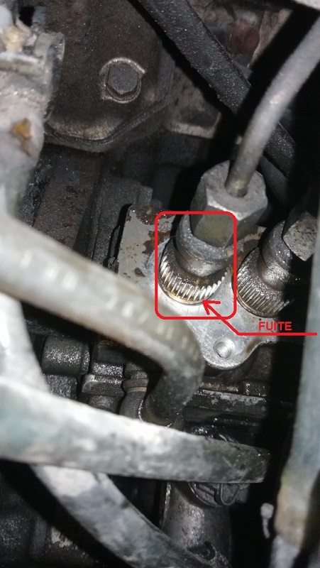

Messagepar Crousti bat » 01 PMvMar, 28 Mar 2023 18:56:50 +000056Mardi 2009 040640
antharxgaz a écrit:contrôle tes retour de gasoil si il n'y en a pas un de craqué
contrôle les sorties de pompe la pièces sur laquelle les durite rigides sont vissé, il y a un joint en dessous si il est hs et que ton camion a le nez garé vers le haut il ce désamorce constamment.
Salut, je pense que tu parles de ça. En effet j'ai bien une fuite. un très très léger suintement au début mais maintenant ça coule à flot!!!
c'est compliqué a changer comme joint ? il faut un outillage spécifique j'imagine car la je ne vois pas comment je peux sortir la pièce.
Bonne soirée

Messagepar antharxgaz » 01 PMvSam, 01 Avr 2023 22:17:35 +000017Samedi 2009 041040
cherche pas plus loin j'ai eu le même problème sur ma 250d
garé avec le cul en hauteur elle démarrai mais sur la fin même comme ca c'était compliqué.
pour la procédure:
des joints je regarderai la dimension mais au pire sur mercopièce ils vendent des sachets de 50
tu a une vis qui tiens la bride de sorti des injecteurs
1 retirer tes conduites rigide d'injection
2 repéré le serrage de tes sortie de pompe ( petit coup de point a tracé pour être précis, je ne sais pas si le serrage a une incidence sur le fonctionnement de la pompe donc dans le doute j'ai fait un repère)
3 enlevé la petite vis de maintient de bride
4 desserrer les sortie de pompe ( 1 a la fois) il te faut une douille 33pans ça coute 5 euro sur le net
5 enlève le joint remet le nouveau, et graisse le un peu si non lors du resserrage tu va le poinçonné et faudra recommencé ( c'est pour cela qu'il ne faut pas acheté que 4 joints ;) j'en ai utilisé 10 pour faire une pompe de 5 cylindres le temps de trouver la bonne technique)
6 tu resserre jusqu'au repère que tu a fait
7 remontage des conduite rigide, desserre coté injecteur le temps de réamorcé et que l'air s'échappe
et zooouuu a toi les kilomètres sans laisser de marque de gasoil partout ou tu fait un stop :lol:

Messagepar Crousti bat » 01 PMvJeu, 06 Avr 2023 20:17:51 +000017Jeudi 2009 040840
Super! merci pour les conseils.
j'ai trouvé sur le net un lot comprenant la douille 33pans et un jeu de 6 joints torique et 6 rondelles cuivre. j'espère ne pas foirer trop de joints torique pour en avoir assez.
j'ai vu un tuto sur youtube ou il change aussi les rondelles cuivre, tu l'as fait toi?
Crousti bat
Messages: 529
Inscrit le: 01 AMvMer, 01 Déc 2010 10:49:36 +000049Mercredi 2009 041040
Localisation: pays de loire, vendée
Re: problème démarrage sprinter 208d
Messagepar antharxgaz » 01 PMvLun, 24 Avr 2023 19:06:42 +000006Lundi 2009 040740
salut
non je n'ai pas changé le joint cuivre j'ai même pas vu ou il y avait une rondelle cuivre. :lol:
