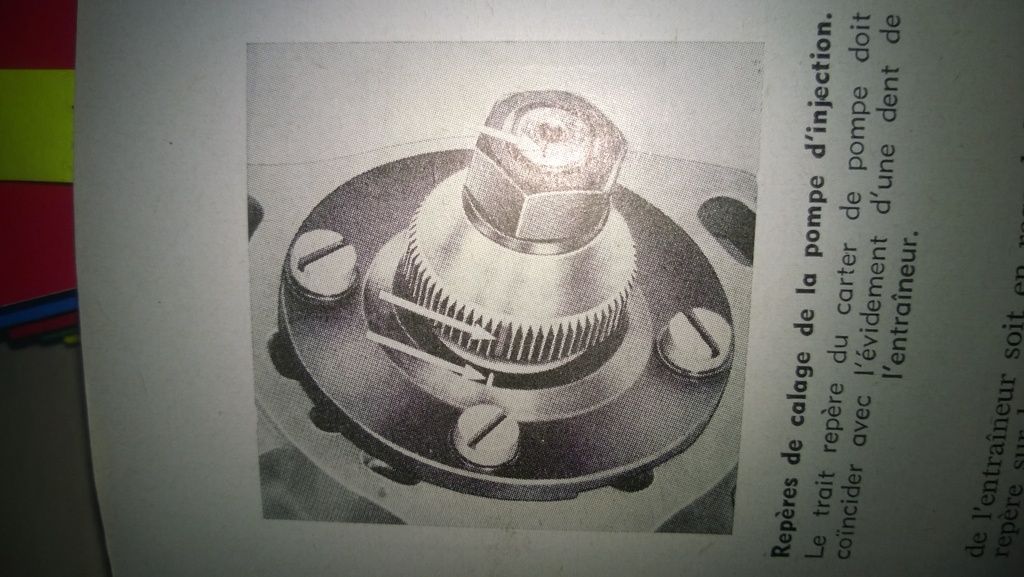

Bref! La pompe a injection était morte, alors on a en acheté une d'occas, on l'a réglée pareil que l'ancienne, et en avant Guguan!
Sauf que... non! Ca marche pas! Et ca nous rend dingue!

En fait, il démarre pas, ou plutôt, il accroche pas...
loiseleur a écrit:C'est à dire (bis) ? Vous avez procédé comment ?
En fait, on a réglé les dents de la pompe comme l'ancienne, c'est a dire a 3 traits et demi a droite du trait de base.

Et bien justement, j'ai été finalement obligé d'emmener mon cam chez un garagiste à l'ancienne (tellement il fallait que j'bouge rapidement du parking où on était stationné) qui a du coup, calé la pompe! Après deux milles km, nouveau problème: le moteur s'emballe; impossible de rouler! Du coup, je me pose grandement la question: est ce que le garagiste à bien calé la pompe, est ce que la pompe a pu se décaler? Mon boitier papillon avait déjà mal la gueule avant le calage... Et j'ai peur que mon nouveau problème soit lié à ça!
Et à ce propos, j'ai commandé une nouvelle membrane (vu que dans la revue technique) ils disent que l'emballement pourrait être lié à un problème d’étanchéité! J'espère vraiment que ce n'est que ça, parce que si c'est la pompe qui est à nouveau décalée, j'vais pleurer toutes les larmes de mon corps! Ça a déjà été tellement complexe et galère la première fois!!

Une pompe ne peut pas se décaler.
C'est impossible.
La technique de calage des PI est stricte.
Compter les cannelures ne sert à rien puisque que vous ignoriez le "temps moteur"
