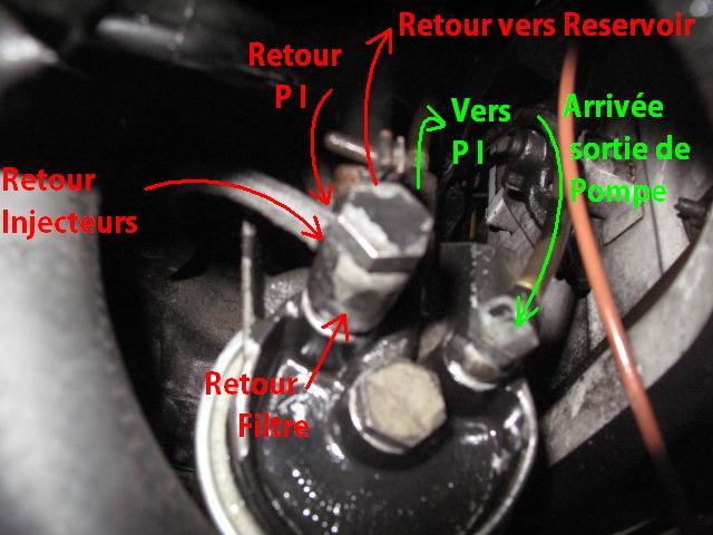

Là où on a une piste a priori interessante c'est ton histoire de durite où y a rien qui sort. Par contre je vais etre franc: je suis derriere un ordinateur sur mon lieu de travail, pas a coté de ma brouette avec un smartdaube. Donc je ne vois pas du tout de quelle durite tu parle, surtout que souvent elles sont rarement a l'emplacement d'origine.
Essais de nous faire une photo qu'on voit que laquelle tu parle ;) mais en tout cas, au niveau de ces durites ce sont soit des allé soit des retour, mais dans les deux sens y a du gasoil dedans. Faudrait donc etre bien sur que le gasoil arrive a tous les injecteurs. Et niveau bruit au fait, rien d'anormal?

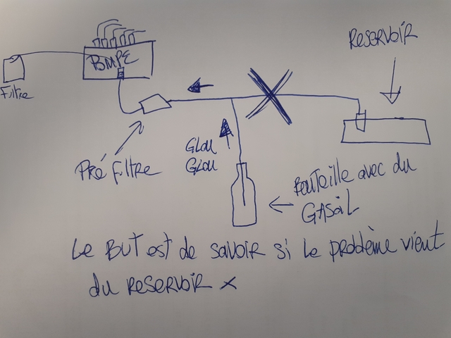

Et sinon.. allez, ca fait longtemps qu'on l'a pas sortie: faut faire le test du bidon. J'te jure, ca va te divertir deux minutes car je vais pas te faire de tuto dessus, utilise le moteur de recherche et tu tombera sur force sujet racontant tout en detail.
Bon courage!

Yep j'ai compris pour le test du seau je retomberai la cuve en France si il faut pour tester.

Concernant la meca oui, ca ressemble au final toujours a un soucis d'arrivé du gasoil...diantre que c'est frustrant d'etre a distance, on en a atteind les limites, tout n'est pas facile a expliquer par ecrit.
SI on peut avoir une photo ce sera un plus; et pour le test du bidon t'emmerde pas avec le reservoir: tu déconnecte (ou tu tire deux durites) a partir du filtre a gasoil.
Demain j'aurais la fameuse photos sous la main concernant les durites, je te la mettrai, peut-etre que ca t'eclairera.

Messagepar rsgqkweekkk » 01 PMvSam, 15 Juin 2024 14:32:56 +000032Samedi 2009 040240

Merci pour le schéma, j'imagine que ça cloche sur l'arrivée et non le retour vu mes symptômes. On a fait 1000 bornes là sur le retour il n'y a aucune amélioration.

Maintenant il va falloir trouver d'où vient ce problème. J'ai mis la photo de la gaine que j'ai retiré d'où rien n'est sorti mais qui à la suite de ce test m'a peut être permis de repartir de Norvège car avant ça rien : le véhicule ne dépassait pas les 10km/h. Coïncidence ou réel lien avec le retrait de cette durite ?
J'attends vos conseils pour savoir si je dois retenter de retirer cette durite qui est reliée à la pompe et refaire des tests d'accélération. (Il me semble que c'est sur cette durite que se trouve le pré filtre pour ceux qui en ont un sur leur 310).

Effectivement ca on va dire que c'est THE durite: c'est elle qui arrive du reservori et qui monte au filtre via la pompe. Et oui c'est là que doit etre le prefiltre.
C'est par là que le moteur tète son mazout, donc si ca arrive pas franco par ici quand le moteur demande ca va marcher forcement moins bien.
Egalement tu peux regarder ca avant le filtre: tu suis cette durite: elle monte a la pompe puis repart via un durite (generalememnt) transparente à la verticale vers le filtre: Faut que quand tu actionne le mderarreur ca coule.
Et oui , normalement là y a un prefiltre.D'ailleur je te conseille d'en mettre un, ne serais-ce que pour voir/savoir si t'as bien du gasoil qui y arrive.
Comme ici:

Sur ta photo la durite d'arrivée ou il y a ton préfiltre elle est liée à la pompe d'alimentation qui est sur le côté de la pompe à injection c'est bien ça ? Peut être y'a t'il un problème avec cette petite pompe ?
Ce serait utile de ressortir le filtre à gasoil et de le remplir de diesel pour le remettre ensuite ? ça m'aiderait à réamorcer le circuit ou aucun intérêt ?

Callofsenja a écrit:Salut ! Bon quelques informations : maintenant le camion ne tient plus le démarrage, il calle rapidement il n'est donc plus question de pédale d'accélération. On oublie la tringlerie et le circuit d'air est ok. Le diesel n'a plus l'air d'arriver du tout.
ok, tres bien.
Par contre j'admet une lacune: j'ignorais que la partie situé contre la pompe a injection etait une pompe elle-meme.
A ce stade donc faut en passer par -et non, t'y coupera pas- le test de ce fameux bidon..et eliminier ou pas la partie reservoir-crepine-prefiltre.
Tu t'emmerde pas: tu chope n'importe quel contenant selon la place que tu as pour le caler et tu le remplis de gasoil, histoire ensuite d'y plonger la durite reliant le prefiltre au reservoir, le but est que le gasoil soit été depuis ce recipient. Par exemple une bouteille en plastique d'=1L ca fait le taf.
et tu teste de demarrer.
Et selon si ca craque ou pas tu avise la suite, a savoir si ca va jusqu'aux injo ou pas.

Messagepar rsgqkweekkk » 01 AMvJeu, 11 Juil 2024 10:40:00 +000040Jeudi 2009 041040
je comprend pas ce que tu comprend pas... je m'exprime si mal ou tu te fais des noeuds au cerveau pour rien??
Deja arrete encore de t'eparpiller: là je te parle pas des injo, je te parle du trajet reservoir pompe. On fait une chose a la fois: c'est simple: ton gasoil il est dans le reservoir et il faut qu'il arrive dans tes cylindres. Donc on remonte la piste etape par etape, element par element.
Callofsenja a écrit:La durite du préfiltre arrive sur cette fameuse pompe si je la débranche et la plonge dans du diesel ce sera le bidon qui fera office de fin de circuit vu que le système d'injection se trouve après cette durite.
La durite qui arrive au préfiltre elle arrive du... du...... r e s e r v o i r .
bon, j'te fait un dessin ;) ...
tu comprend que le but est de savor si oui ou non ta pompe aspire. si là c'est pas clair je passe mon tour.
