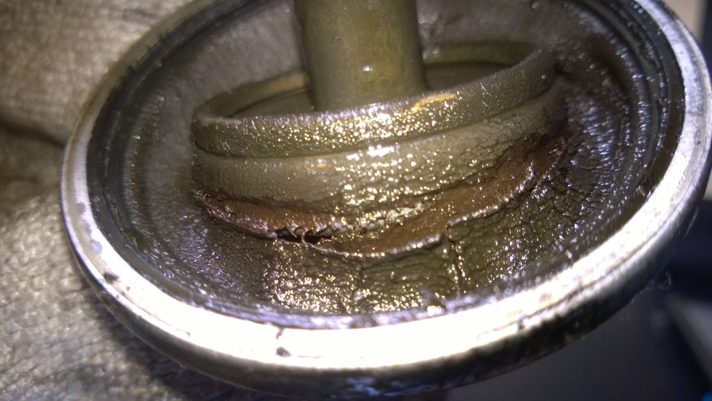

Messagepar Fée Atom'ik » 01 PMvJeu, 25 Fév 2016 12:37:23 +000037Jeudi 2009 041240
Bon, alors, on est actuellement entrain de démonter l'arrière de la pompe et je vois cette fameuse membrane et elle a l'air d'être percée en bas... j'vois de l'huile aussi...
Maintenant, il faut la sortir!! :roll:

Messagepar Fée Atom'ik » 01 PMvJeu, 25 Fév 2016 18:49:14 +000049Jeudi 2009 040640
Bon bah c'était bien la membrane au final!! Problème résolu! Tout est rentré dans l'ordre!!
On va pouvoir enfin reprendre la route!
Merci à vous tous pour vos conseils et vot' soutien!
Bonne route! ;)
