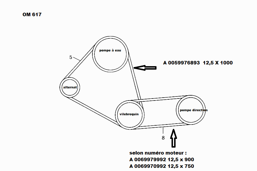

Messagepar etoile80 » 01 PMvLun, 27 Juil 2026 16:25:58 +000025Lundi 2009 040440
Salut, a vérifier avec numéro de châssis et moteur
courroie 309D.png (23.01 Kio) Consulté 240 fois

Non pas de revue technique... Ça serait bien utile! J'ai trouvé 3 poulies et j'ai mesuré 94 avec ma ficelle.
J'ai vu qu'il y avait une courroie de 95. Ce doit donc être ça m'a goulotte par contre le semble plus petite que les 13mm indiqués mais ça devrait le faire.
Merci pour ton schéma étoile 80 je n'ai pas la direction assistée je n'ai a priori qu'une courroie accessoire.
Je me demandais si j'avais bien le om617 par ce que je n'ai que 4 cylindres. Je regardais des vidéos là dessus avant hier.
Une idée de où est marqué le numéro du moteur généralement ? J'aimerais tirer ça au clair pour savoir exactement ce que j'ai.
J'ai trouvé le numéro sur le livret d'entretien il commence pas 617, ce doit être bon alors.

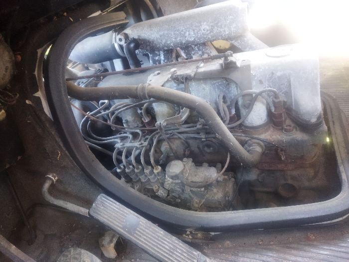

Alors, vu qu'on est dans la meca c'est surtout les images du moteur qui m'interessent, merci donc! Je te confirme que tu as bien un 617 5 cylidres, mais par contre non, c'est pas des depart de bougies, y en a pas sur les diesels.
Ce que tu prend pour une tete de delco ce sont les depart de la pompe a injection: un depart = 1 cylindre ;)

Messagepar Visibine-back » 01 AMvMer, 29 Juil 2026 10:13:53 +000013Mercredi 2009 041040

Et la bete

rsgqkweekkk a écrit:Oki dokki:!
Ha mais oui c'est vrai, l'injection ! Merci
