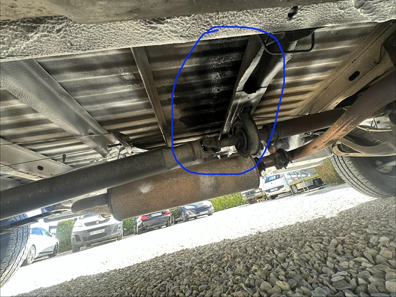

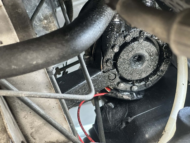

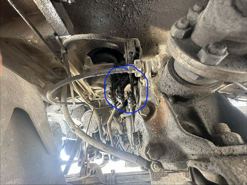

j'ai trouvé un Mercedes 308D sur lbc à vendre, j'ai déjà fait un premier rdv ou j'ai pu identifier des endroits taché d'huile.
J'aurais besoins de votre aide pour identifier si c'est grave, quel pièce est touché et combien cela peut couter.
Je vous envoie les photos ci-dessous:
Je ne sais pas ce que c'est
Je ne sais pas ce que c'est.jpg (208.18 Kio) Consulté 651 fois
Je ne sais pas ce que c'est 2
Je ne sais pas ce que c'est 2.jpg (200.54 Kio) Consulté 651 fois

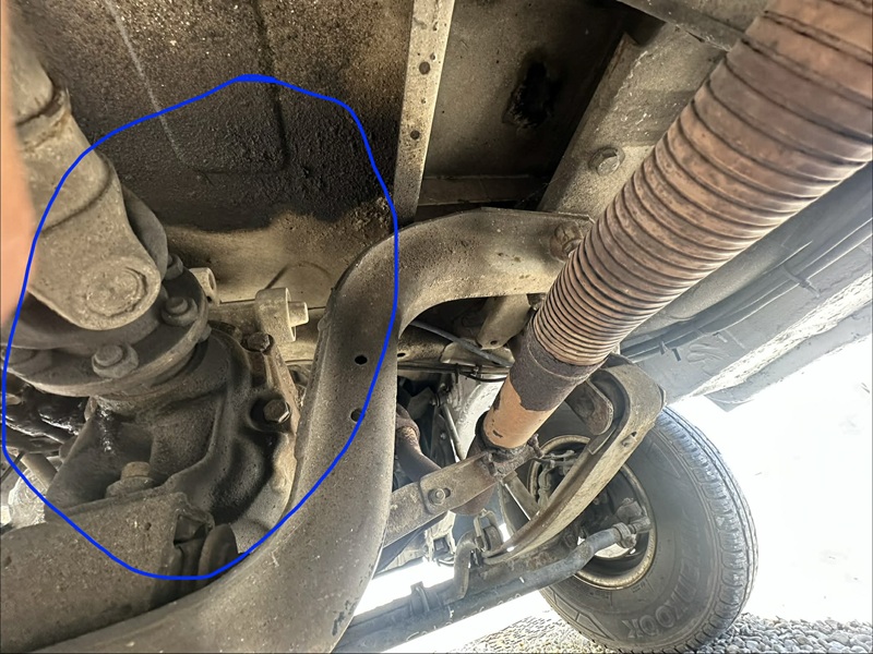

Pour la partie au niveau du milieu de l'arbre de transmission on m'as dit que c'était du au manque du soufflet. Rien de grave ni compliqué à remplacer.

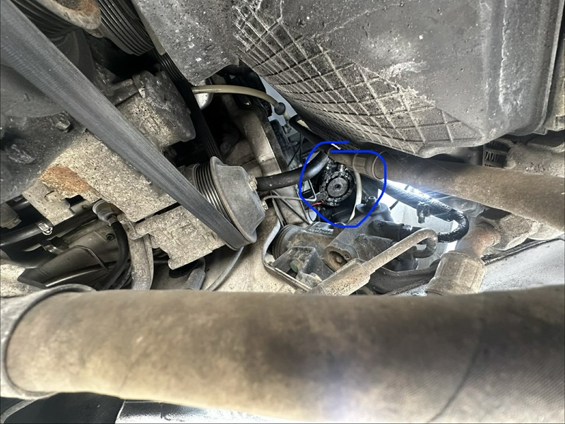

Il y a une photo ou on me dit que c'est la pompe de direction assisté qui serait touché (voir ci dessous) . Mais rien de sûr.

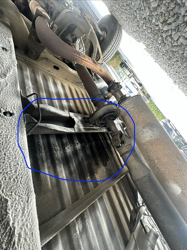

Il y a également la peinture du châssis qui a été refaite. Seulement j'ai l'impression qu'elle a été faites à la va vite ou alors que de la rouille se cache dessous. Qu'en pensez vous ?
Je ne suis pas expert et comme je retourne le voir le 18 pour un dernier rdv et potentiellement un achat à la fin, je préfère être sûr des points à réparer après pour pouvoir le négocier.

JE vous envoie dans ce mail la photo de l'arbre de transmission et de la peinture réalisé sus le châssis et plancher
qu'en pensez vous ?

Messagepar Jeanjj » 01 AMvVen, 10 Avr 2026 06:42:40 +000042Vendredi 2009 040640
Salut, sur la première photo les trois bestioles grasses sur la boite de vitesse c'est l s sélecteurs de vitesses, j'imagine qu'il dois y avoir des joints spy a changer entre les sélecteurs et la bv,
Sur les dernières photos, la "peinture" on dirais plutot que c'est de la graisse projetée par l'arbre de transmission lors du roulage, du a un soufflet manquant
Les specialiste du t1 t'eclaireront plus ;)

Messagepar rsgqkweekkk » 01 PMvVen, 10 Avr 2026 13:58:44 +000058Vendredi 2009 040140
ouaip, tout roule pour moi..a ces endroit la plus c'est gras mieux c'est ca evite au plancer et au chassis de rouiller..
pour le coté boite c'est pas le soufflet mais probalement le spi en sorti de boite qui suinte un peu, aucun rapport avedc le soufflet vue que c'est pas lubrifié a cet endroit, le soufflet ne sert a rien a eventuellement retenir la graisse que tu peux foutre par le titoulet prevu a cet effet. je suis quasi certain que mon plancher est pareil.
Surtout que moi regulierement a chaud je jette plein de super lubrifiant au niveau des croisillons (j'ai la hantiuse du croisillon qui pete), alors forcement aux premiers tours de roue ca centrifuge un peu.
coté selecteur aucun spi, je vois plutot un gars qui balance de la graisse en spray ou du lubrifiant dessous pour lubrifier sans trop nettoyer apres, du coup la graisse colle un peu la merde en roulant. tant que les vitesse passent bien et que le levier est fluide tout baigne.
Pour le boiter de DA (bien vu) c'est un peu plus moyen, verifier le niveau d'huile si la pompe tourne a vide c'est cuit. Sans parler que ces DA elles sont toutes en ruine..c'est censé etre remplacé a 200/250000, mais personne le fait, personne ne regle le jeu, tout le monde s'habitue au jeu et du coup t'as une super direction flottante, comme si tu conduisais un bateau.
M'enfin comme d'hab, la technique de detection reste la meme: nettoyage au nettoyant frein, et ensuite tu vois d'où ca suinte, et a quelle vitesse.

Messagepar Flo.mznd » 01 PMvVen, 10 Avr 2026 14:23:45 +000023Vendredi 2009 040240
rsgqkweekkk a écrit:ouaip, tout roule pour moi..a ces endroit la plus c'est gras mieux c'est ca evite au plancer et au chassis de rouiller..
Trop cool merci pour les infos !
Le camion à 256000 kilomètre bien joué pour la fourchette ! Je ne l'ai pas encore essayé mais je verrais bien si y'a du jeux dans la direction ! Pour le reste c'est rassurant de savoir que ce n'ai pas forcément super grave :)
Quel liquide je peut mettre dans le réservoir de direction assisté ? y'a t'il un modèle de liquide spécifique pour ces modèles ?

Messagepar rsgqkweekkk » 01 PMvVen, 10 Avr 2026 16:53:48 +000053Vendredi 2009 040440
'tain j'en sais rien j'ai jamais voulu de DA mais c'est marqué dans le manuel d'entretiens,..de l'atf je crois.
quand je parle de jeu, moi le 308 que j'avais essayé en DA j'avais ce truc degueulasse de pouvoir faire 11h45>12h15 avec le volant sans quasiment rien changer a la trajectoire, super pour savoir où t'en es lorsque tu met le ptit coup de volant pour eviter la betaillere d'en face sur les petites routes de campagne :mrgreen:
joli ct en tout cas, on dirait le mien :mrgreen:

Messagepar SiByLlIn » 01 PMvVen, 17 Avr 2026 13:08:01 +000008Vendredi 2009 040140
Servo-direction> 765.5 . > .1,6L > Huile pour renvoi de direction ou huile pour transmissions hydrauliques (ATF) Dexron II-D
