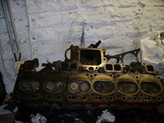

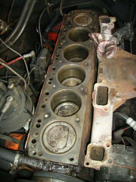

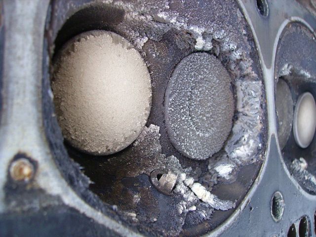

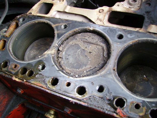

Quand t'y auras ouvert, tu vas probablement trouver ça, tu vas pleurer ta mère:
Et puis quand t'y auras bien tout nettoyé comme un as, tu souriras comme le monsieur Pepsodent z'à la tévé:
Bon, là, c'était sur un 6 cylindres essence Chevrolet culbuté, c'était fastoche, tandis que sur un Mercedes Diesel, il y a l'arbre à cames dans le chemin...
