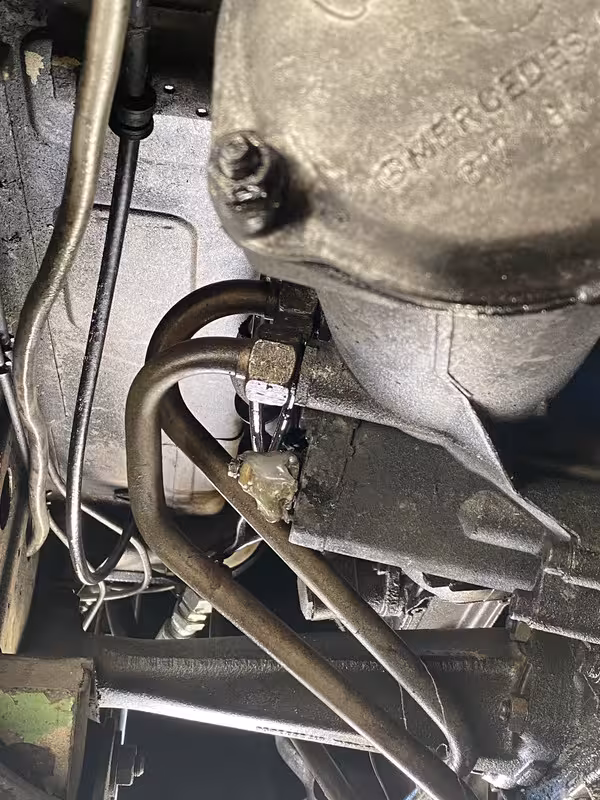

je me demande ce qui a été fait et ce que c'est, ils ont essayer de recoller ce file au silicone
si je dit pas de connerie c'est le filtre a huile, donc j'avais penser un capteur d'huile?

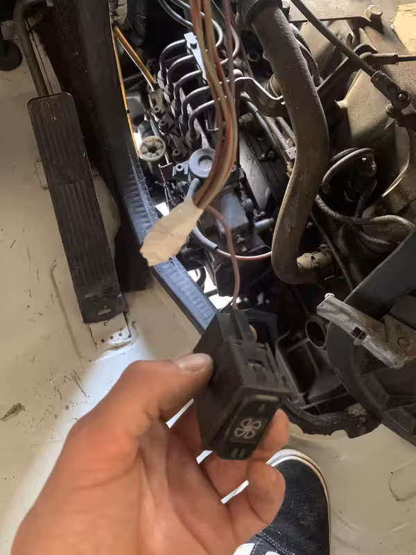

Sur cette photo on voit un fil qui tien un petit levier avec marque stop (coupe moteur je pense )
je voulais savoir si il était relier a quelque chose, car il y a un câble couper pas loin avec un bouton qui ce tourne sur le tableau de bord.( voir photo suivante)

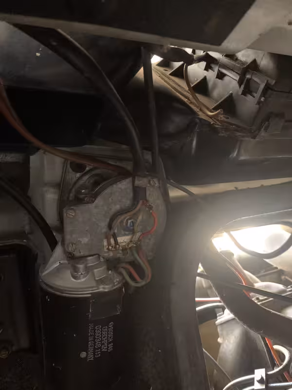

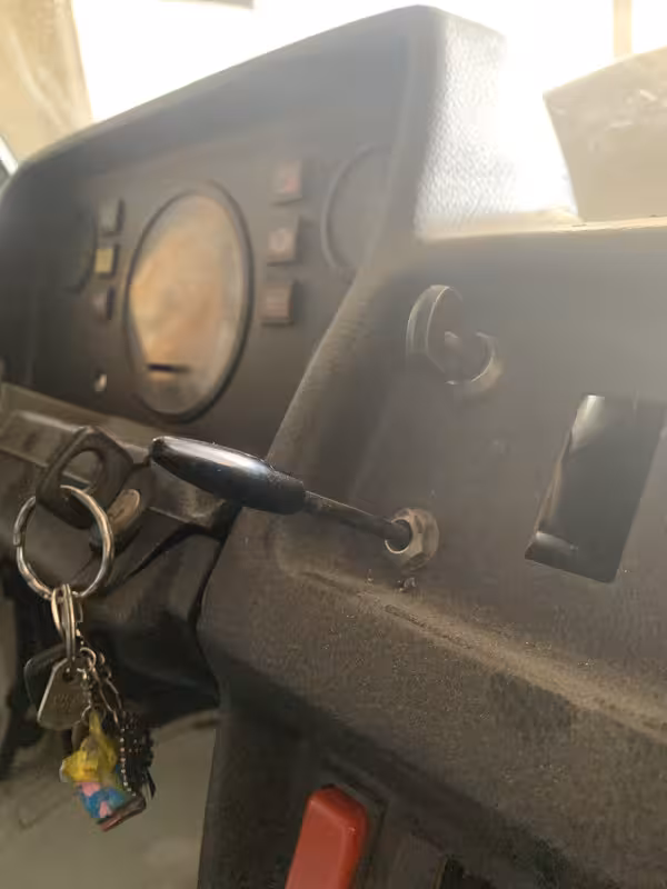

Voici le fameux bouton qui tourne, je me demande aussi quel est l'utilité du joystick si cella est d'origine. Il y a un fil couper et l'autre relier au moteur d'essuie glasses je pense

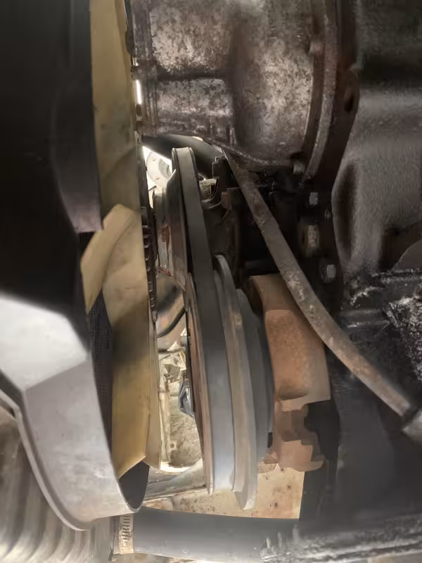

Cette photo c'est juste car on a un bruit part la en roulant quand on accélère et qu'on passe les vitesse, c'est un couinement qui est plus ou moins long et qui parfois ne le fait pas forcement a votre avis c'est quoi ? la courroie, un roulement?

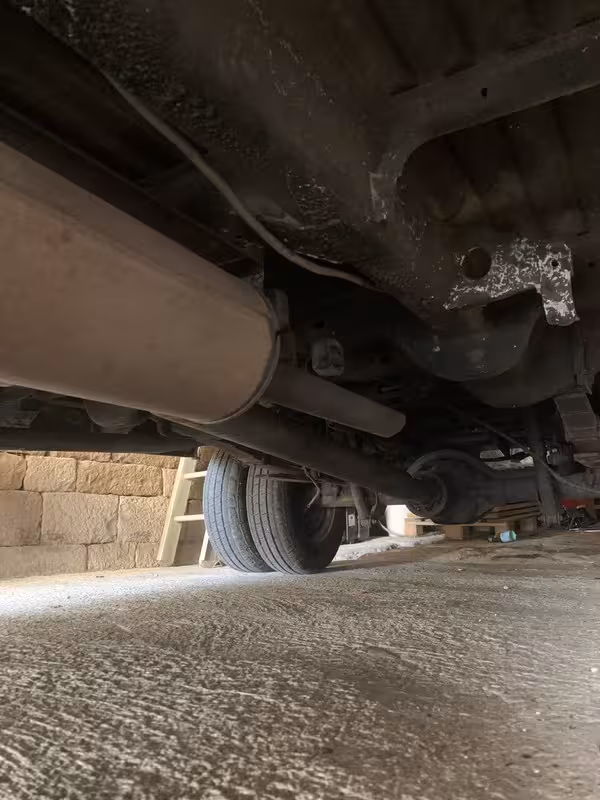

Ici on voit le pot qui a été souder tout droits sur le silencieux je sais pas pourquoi a part encrasser le dessous du véhicule, je poste sa quand même car peut être il y a une raison mais bon je la voit pas

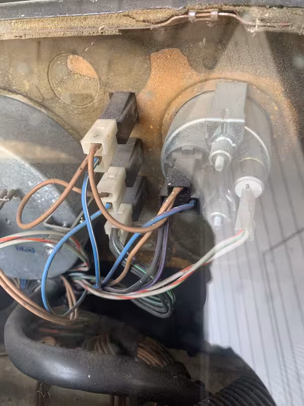

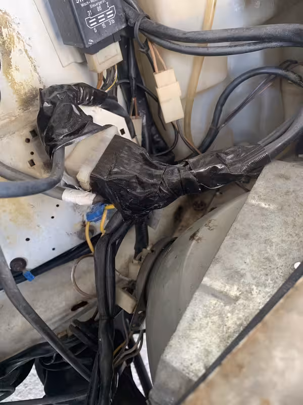

Niveau elec il y a des truc a reprendre les fils sont couper et un peut dans tout les sens, si jamais quelqu'un a des schémas car j'aimerai y refaire est comprendre cela
Et pour finir le voyant de préchauffe ne marche pas et je me demande si le branchement est correcte, car c'est brancher sur le voyant des feu et je trouve ca bizarre

>>photo1 : tout juste, le machin siliconé (non, j'ai rien dit) c'est bien le capteur de pression d'huile. C'est laid, voir moche, mais si ca suinte pas touche pas.

-le pot non, pas de raison particuliere qu'il soit comme, ca sent le depannage d'urgence du provisoire qui dure. Il l'ont ptet pômmé en roulant et ensuite ils sont mis ce qui trainait.. moi mon pot c'est l'ancienne goulotte tu vois^^
-le voyant des bougies de precho: cherche par le moteur de recherche en méca, c'est un truc classique, t'as surement une bougie ou deux de claquée, y a un tuto pour les controler (meca>>DIY)
-le fil a la pompe a injo euh.... effectivement on dirait une commande manuelle bidouillée, qui aurait été jusqu'au bouton qui sert de starter a la base?, Y a une utilité a ca? Le moteur se coupe pas tout seul quand tu tourne la clé de contact?

Enfaite pour la clef de starter, je me demandait c'était quoi car le câble n'est pas relier, mais j'ai trouver il va sur le system de pédale de façon a mettre du gaz :)

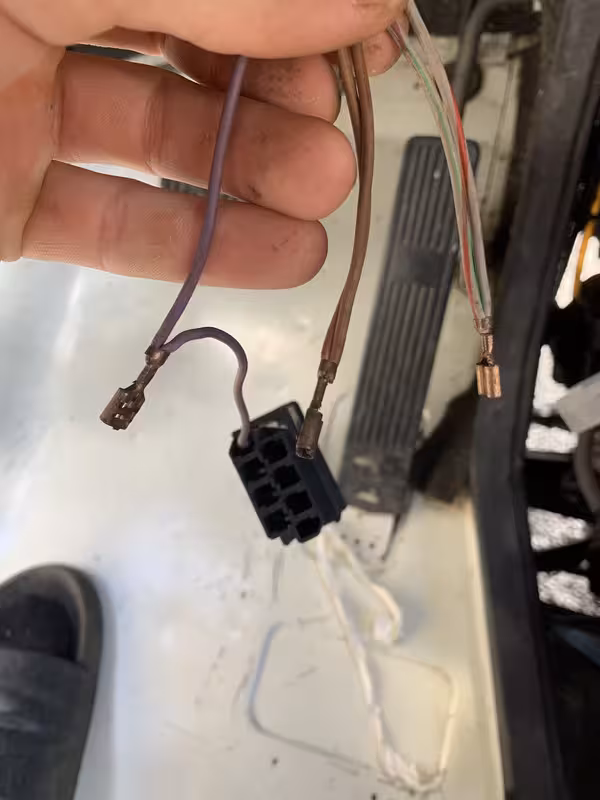

D'ailleurs j' ai une question, j'essaye de rebranche les fils qui sont débrancher ou couper au niveau du tableau de bord, mais comme j'ai dit j'ai un peu de mal a comprendre les schémas car ca correspond pas vraiment a ce que j'ai.
Je vais mettre des photos mais sur l'interrupteur ventilateur j'ai 6 fiche mais il y a que 4 cosses dont une qui est ponter et les deux autres il y a deux fils par cosse. Est ce que c'est normal et si oui ou vont tels ?
C'est comme sur la photo du message d'avant, tout les fils dans le capot avec du scotch il doit avoir un sacre bordel dedans, car quand on freine les phares avant s'allume et l'arriver des câbles pour les feux arrière a été remplacer part un gros câble gris (ceux qu'on passe dans les mur de maison) Brefff j'aimerai reprendre ca propre.

ah ben tiens, je t'avais oublié sur ce topic... depuis ca c'est un peu arrangé tout ca? LE joystick c'etait bien pour les essuie-glaces? Hesite pas a ouvrir un topic en section elec prou le reste de ce fourbis.
Et si jamais, celui au dessus qui tourne c'est le starter grosse modo, c'est un systeme de merde avec du fil de fer pour augmenter le ralentis au demarrage.
