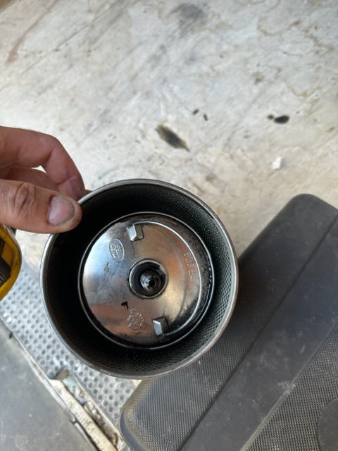

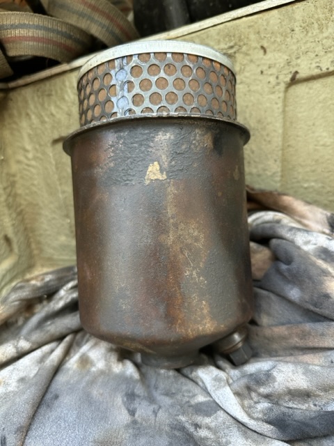

Bonjour à tous,
J ai vidangé mon moteur et démonté le filtre .
Le porte filtre est pourvu d un tami ( dimensions : H 150 et diamètre int 115 ) et dedans il y avait un
filtre métallique ( dimensions : H 104 et diamètre ext 97 ) et la référence est PF 926 ( Mann filter ).
Je me demande si ce filtre à huile n est pas trop petit, j ai téléphoné chez Mercopieces ( très sympa au passage ) et lui même n était pas sûr de la référence. D après la cloche du porte filtre, les côtes du filtre seraient : H 125 et diamètre 110 et en métal.
Se serait cette référence :
https://www.mercopieces.com/11101100-filtre-a-huile
Voici mon porte filtre:

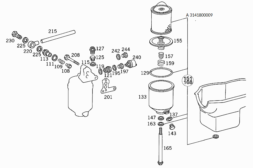

Messagepar etoile80 » 01 PMvVen, 21 Juil 2023 18:01:48 +000001Vendredi 2009 040640
filtres 508.png (36.14 Kio) Consulté 3254 fois

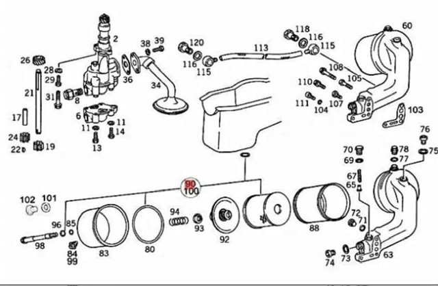

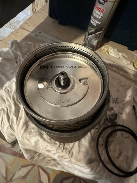

Messagepar tiktac » 01 PMvSam, 22 Juil 2023 12:38:44 +000038Samedi 2009 041240
Merci pour ta réponse,
Entre temps j ai trouvé une autre vue éclatée , je pense que c est la même chose mais avec le tamis en plus comme le miens.
J ai reçu le filtre, référence : 170928 de chez febi, je l ai positionné dans la cloche et ça à l air plus logique qu avec l ancien, en revanche, les joints sont trop petits , ce n est pas un problème pour les joints en cuivre mais concernant le gros joint torique, il va bien dans la gorge du porte filtre ? Car si c est le cas, il est aussi trop petit mais je peux essayer de remonter avec l ancien.

Re: Référence filtre à huile 508 d de 1970
Messagepar tiktac » 01 PMvSam, 22 Juil 2023 12:39:55 +000039Samedi 2009 041240
Vue éclatée
Messagepar tiktac » 01 PMvSam, 22 Juil 2023 12:55:53 +000055Samedi 2009 041240
Nouveau filtre en place

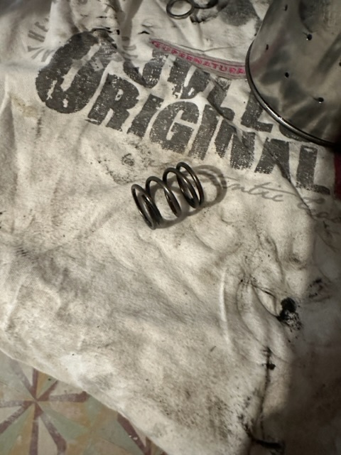

Messagepar tiktac » 01 PMvSam, 22 Juil 2023 13:06:07 +000006Samedi 2009 040140
Après j ai un autre soucie, je pense que le ressort situé sous le filtre est en théorie solidaire de la coupelle du fond et est censé avoir une sorte de rondelle dessus pour recevoir la rondelle en caoutchouc du dessous du filtre pour l étanchéité, je ne l ai pas, est ce qu une rondelle en remplacement pourrait faire l affaire ?

Messagepar tiktac » 01 AMvMar, 25 Juil 2023 07:39:02 +000039Mardi 2009 040740
Pour info,
Voici 2 références de filtre à huile pour 508 D, avant 1977 :
PF1155k Mann filter
170928 Febi bilstein
Perso j ai pris le Febi car le Mann n était pas en stock et les joints vendus avec étaient tous trop petits, j ai dû garder les anciens mais ça l a fait.
