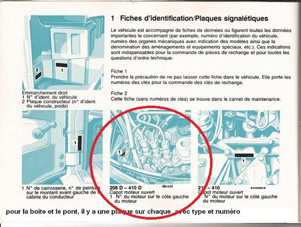

salut, le numéro de moteur comporte 14 chiffres
sur un OM601 il se trouve frappé sur le bloc devant la pompe injection su niveau du support de filtre a carburant
identit210410 - Copie.jpg (118.4 Kio) Consulté 1418 fois

Messagepar OM601marin » 01 AMvMer, 14 Déc 2022 10:00:21 +000000Mercredi 2009 041040
Yes ! Yes ! Yes ! et encore Yes ! Merci etoile80 !
J'étais pas prêt de trouver tellement c'est planqué (en plus sur mon moteur reconfiguré pour bateau, il y a une boîte électrique par dessus...)
J'ai confirmation que c'est bien un 601.911 et j'en suis heureux.
Merci MercoTribe et à bientôt pour de nouvelles réjouissances !
