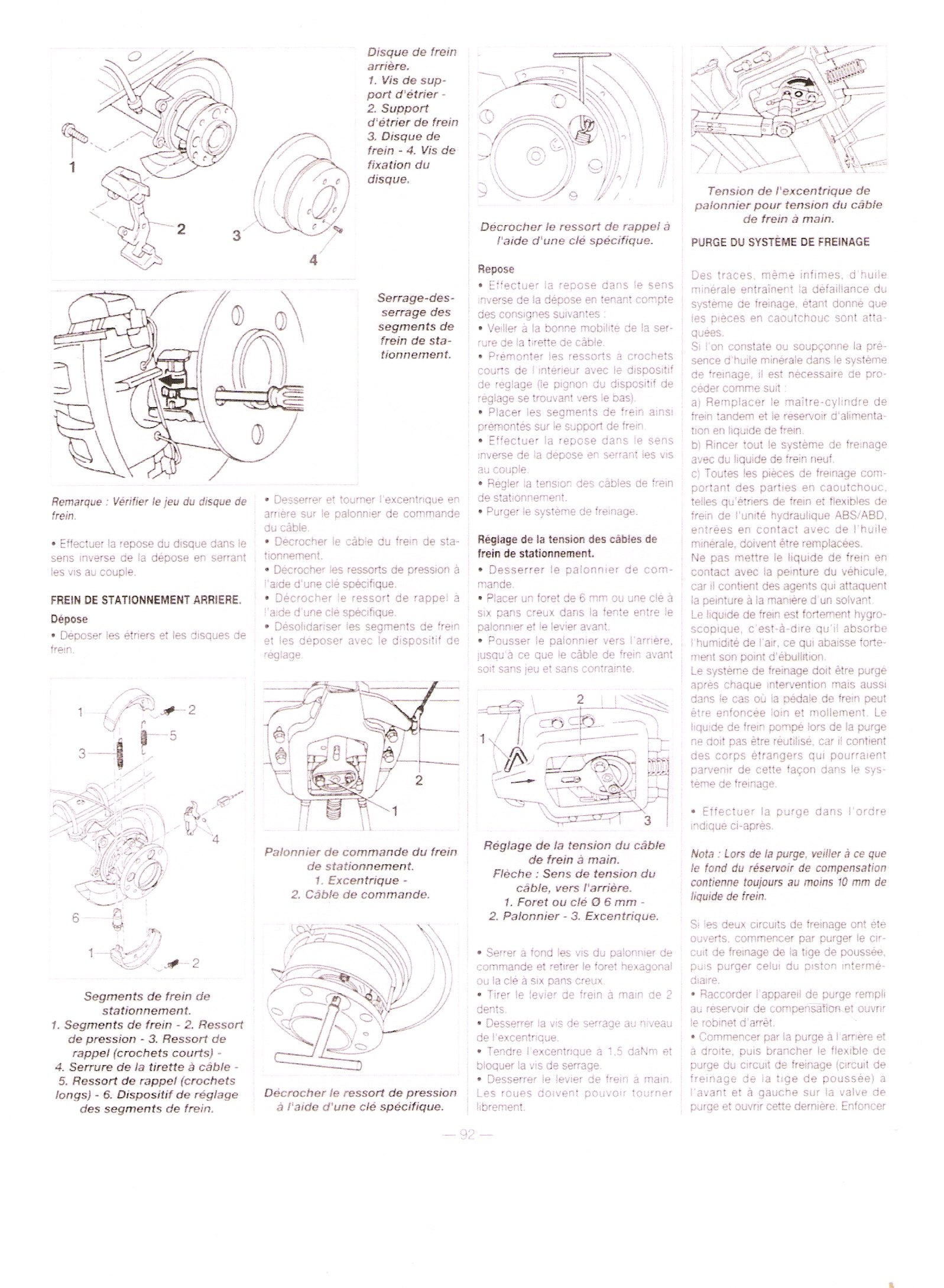

Messagepar etoile80 » 01 PMvLun, 25 Avr 2022 18:39:43 +000039Lundi 2009 040640
salut,
-pour le frein de parcage il faut commencer par un bon réglage des les moyeux et ensuite retendre le câble pour avoir une course correcte
-pour le lave glace il faut vérifier le niveau, si les gicleurs ne sont pas bouchés, si la pompe fonctionne
-pour le stabilisateur, vérifier les silents bloc et les attaches ( ils ont tendance a se barrer sur les sprinter )
frein sprinter-1.jpg (1.26 Mio) Consulté 2373 fois
