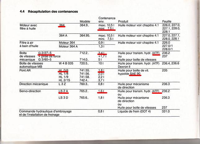

salut, huile moteur 15w40 ou 10w40

Messagepar Clementm236 » 01 AMvLun, 14 Mar 2022 00:26:23 +000026Lundi 2009 041240
Rien compris à ce tableau des contenances, je vais m’y pencher plus sérieusement.

Si tu ne l'as pas déjà dans ton bouquin technique, garde le tableau qu'a posté Etoile dans un coin, pour le moment ça ne te parle pas, mais petit à petit, ça viendra et tu en auras besoin ;)
