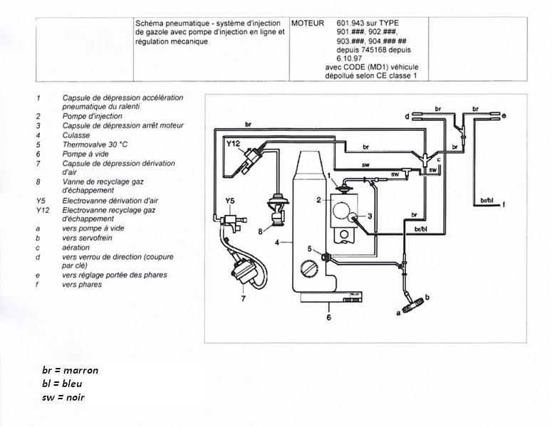

Messagepar etoile80 » 01 PMvMer, 01 Juil 2020 12:54:27 +000054Mercredi 2009 041240
salut,dis moi si ça colle pour ton modèle

j'ai pas l'impression que c'est le m^me schéma, moi c'est un 5 cylindres turbo et mon circuit est plus simplifié...mais dans le principe, ça doit être semblable... un test simple est de démarrer, puis tu accélère pour que ça mette sous vide, tu démontes une durite au niveau des électrovannes et avec un doigt tu bouche et tu vois si ça aspire puis tu prolonge sur tout le circuit, les tés etc...

Messagepar tapi » 01 PMvMer, 01 Juil 2020 16:15:27 +000015Mercredi 2009 040440
Super le schéma !!! Merci beaucoup !
J'ai plus qu'à m'y mettre !!!
