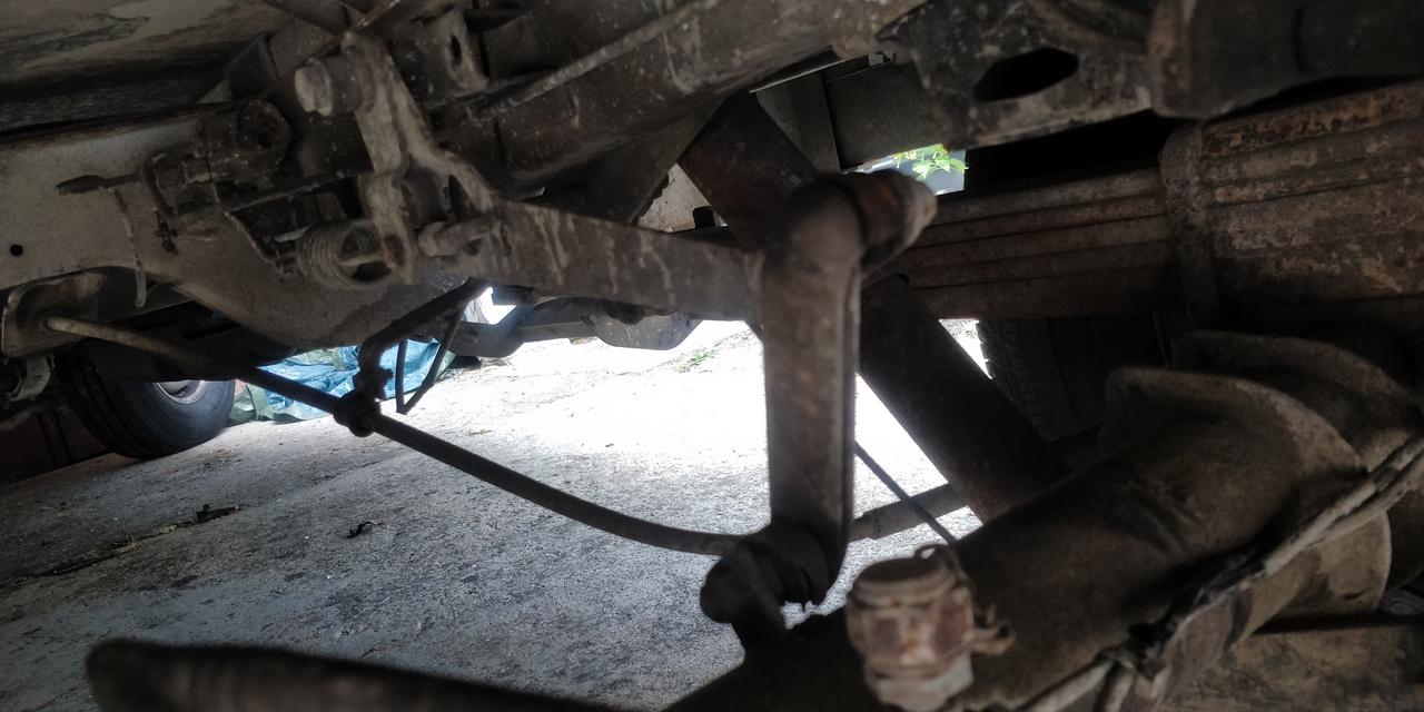

Tout est dans le titre.
En me baladant sous le camion (T1 310) j'ai remarqué quelque chose j'aimerai comprendre a quoi ca sers mais...j'ai beau réfléchir je vois pas, alors je m'en remet a vous.
Je dirais que c'est une sorte de levier
C'est juste a coté des lames arriere c'est relié a l'arbre qui va du pont a la roue arriere droite d'un coté.
C'est relié a ce ressort de l'autre
Imageupload photos
Le ressort est relié a un petit levier lui meme relié a....quelque chose et la durite que l'on vois c'est celle des freins j'imagine vu que ca va dans les tambours.

Répartiteur de freinage.
=> viewtopic.php?f=85&t=38422

Ahhhhh ok ! me voila moins con :) merci

T as pas une étiquette sous le capot ?

Correcteur de freinage plutôt non ? Ce bras étant relié au bidule avec le ressort qui corrige le freinage en fonction de la charge, alors que le répartiteur serait plutôt le dispositif qui accueille la durite souple (elle-même reliée à une durite rigide) venant du servo-frein et qui envoie le liquide de frein vers les durites rigides des roues arrière gauche et droite.
