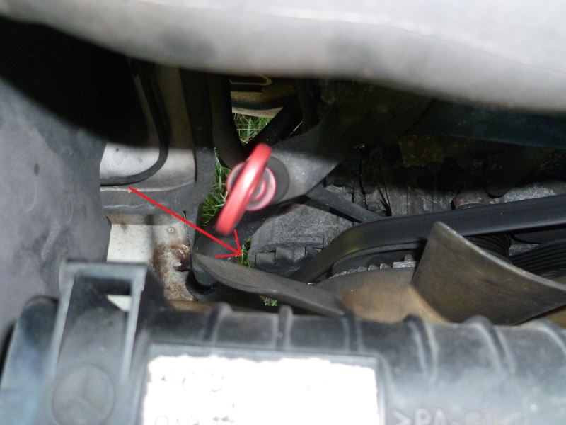

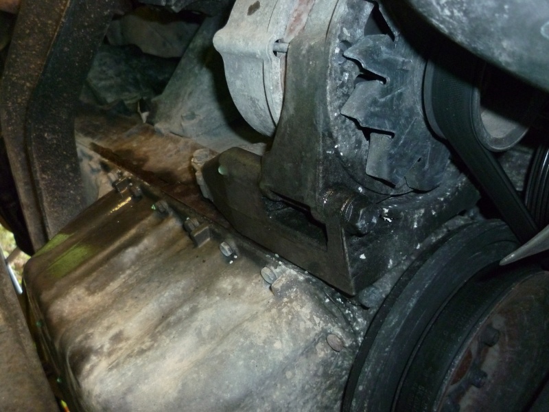

Messagepar k3ntin » 01 PMvSam, 15 Oct 2011 15:43:28 +000043Samedi 2009 040340
En y regardant de plus prés aujourd'hui, j'ai repéré la fuite. Il a pas bougé depuis 2 semaine, et pourtant ça goutte.
Je saurais pas vous expliquer d’où ça coule donc j'ai pris une photo :mrgreen:
Vu de dessus
Vu d'en dessous. On voit bien la petite goutte bleu
Si je met de l'anti-fuite ca réglera le problème ?

Messagepar Jeje El Dipso » 01 PMvSam, 15 Oct 2011 19:39:49 +000039Samedi 2009 040740
c'est peut être la pompe a eau!!a mon avis l'anti fuite ne réglera pas le probleme! :?

Messagepar Raime » 01 PMvDim, 16 Oct 2011 19:27:09 +000027Dimanche 2009 040740
Salut, j'ai déjà eu une fuite discrète comme ça, c’était la durit qui sort de la culasse ( coté passager quand tu ouvres le capot intérieur ), la durit était craquelé au niveau du coude, jette un œil si c'est pas déjà fait.
Pour trouver ta fuite, tord un peu les durits, moteur en route, la flux de la pompe a eau aide a trouver la fuite.

Messagepar pascalo » 01 PMvLun, 14 Nov 2011 22:33:53 +000033Lundi 2009 041040
salut,
délicat de trouver une fuite aux abords d'organes en rotation car l'eau voyage, vérifie les portées de durites sur les connexions, ne tends pas trop la courroie, vérifie les soudures des entrée et sortie du radiateur.

Messagepar k3ntin » 01 PMvJeu, 24 Nov 2011 19:01:34 +000001Jeudi 2009 040740
pascalo a écrit:salut,
Je regarde partout mais je ne trouve pas...je vais appeler du renfort
