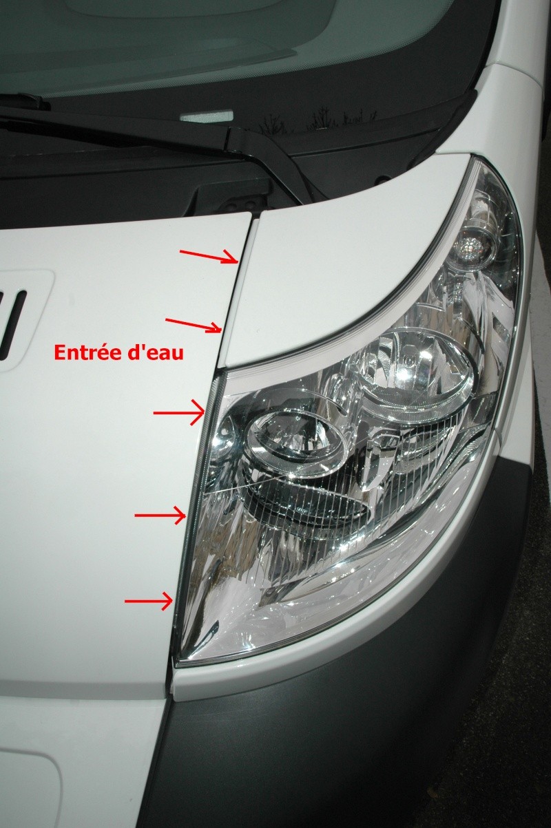

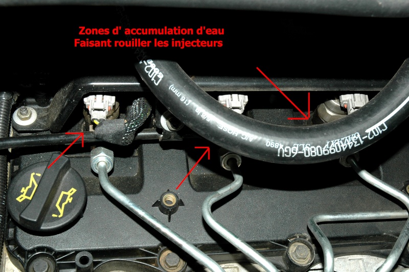

Messagepar Oh_Marcello » 01 AMvVen, 03 Déc 2010 08:14:52 +000014Vendredi 2009 040840
certains porteurs fiat sont tres mal conçus niveau carrosserie, par ex. le capot moteur est mal foutu, l'eau de pluie tombe direct sur le cache-soupapes. Du coup les problèmes de corrosion arrivent plus vite dans le compartiment moteur.
Et Il faut absolument tester tous les accessoires de cc et te faire montrer qu?ils fonctionnent, le câblage électrique est quelquefois mal élaboré.
Perso j'ai eu un fourgon Fiat 238 il y a longtemps, ça rouille vitesse grand V et ça déteste l'hiver et l'humidité (électricité moteur = zéro).

Re: fiabilité fiat ???
Messagepar -gaston- » 01 AMvVen, 03 Déc 2010 09:05:38 +000005Vendredi 2009 040940
Oh_Marcello a écrit:Salut,
si tu parles du 238, ça t'aura pas échappé que ça a évolué depuis, si tu parles d'un autre, faudrait préciser lequel
Messagepar Oh_Marcello » 01 AMvVen, 03 Déc 2010 09:38:17 +000038Vendredi 2009 040940
les modèles plus récents ont des problèmes.
le défaut concerne des versions de 10 ans (dès 2000).
le 238 que j'évoquais n'était pas concerné (année 68).
Messagepar -gaston- » 01 AMvVen, 03 Déc 2010 09:47:25 +000047Vendredi 2009 040940
ce modèle est identique Aux PSA ils doivent donc être aussis touchés par ce souci
Messagepar Oh_Marcello » 01 AMvVen, 03 Déc 2010 09:49:06 +000049Vendredi 2009 040940
Oui, pareil. Peugeot, Citroën, Fiat, kif kif.
