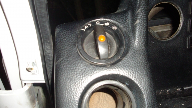

Bonjours, nous essayons de demonter notre tableau de bord pour le peindre mais nous sommes bloqués par le bouton de commande des feux, impossible de le virer alors qu'il nous reste plus que ce bouton qui géne! Quelqu'un saurait-il nous aider? :? Nous avons regardé les fiches techniques sur le forum (et sur le net en général) mais il nous manque la partie sur le tableau de bord!! :cry: Donc si quelqu'un l'a nous sommes preneur! Merci d'avance a ceux qui nous sauverons de ce bouton démoniaque!! :twisted:

Hellow, j'ai eu se probleme sur mon 207d et au final j'ai niqué ma commande en fesant le con donc vous faites bien de demandé.
Bref, ya juste a tiré bien fort sur le bouton rotatif et sa sortira, dessous ya une vis de 24 tout simplement !
Nota: quand vous débrancher les fils des instruments, noté lequel va ou en mettant un p'tit scotch avec le nom de l'instru dessus, sa évite les embrouilles et pertes de temps.

Merci beaucoup, on a enfin réussi a enlever le tableau de bord!! :D
On osait pas trop tirer dessu au debut!
