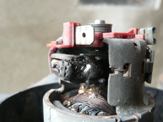

Messagepar chillou » 01 PMvSam, 24 Oct 2009 15:22:09 +000022Samedi 2009 040340
demontage bien passé les charbons sont cramés
je pense savoir pourquoi, en plus d' un gros tas d insectes , j'ai trouvé sur un des charbons une ecaille de peinture ,et oui j'ai gratter a la brosse metallique
l'entree d'air ext du chauffage un peu rouillé devant le pare brise!!les poussieres de peinture et rouille m'ont cramé le moteur!chier
le photo a venir
