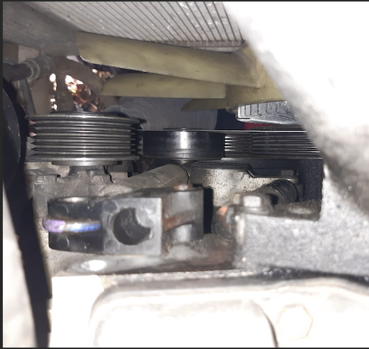

Autrement pour les poulies on a checker si il y avait du jeu quelque part mais tout semble ok et après pour ce qui est de l'alignement on a checker aussi comme on a pu avec un réglet mais ça nous semble toujours être le galet tendeur le problème...
et pour la longueur de la courroie on a une 2036, ça couine pas quand on roule avec, et il me semble que c'est déjà la "grande taille" pour les T1...
On vous met quelques photos en plus si quelqu'un voit un truc qui nous échappe!

Messagepar rsgqkweekkk » 01 PMvVen, 06 Déc 2024 12:28:06 +000028Vendredi 2009 041240
ben je vais surement dire une betise, pis moi j'ai pas de DA je peux pas vraiment comparer mais il me semble que sa poulie est plus grosse, avec plus de stries que les autres, c'est une illusion dut a la photo en plongée?
AH NON c'est pas la poulie de DA en regardant bien..c'est celle sur la gauche qu'on voit.
j'en ai une a mon depot, faudrait que je regarde, par curiosité. Pour l'histoire des etincelles je voit pas bien le rapport avec la depression, mais en general si des etincelles sortent du pot c'est qu'il a de l'huile en quantité dedans.

Messagepar Babarmouth » 01 PMvSam, 07 Déc 2024 15:48:29 +000048Samedi 2009 040340
Celle sur la gauche de la photo c'est une poulie tendeur aussi il me semble, mais ouais avec l'illusion d'optique c'est pas évident.. on a un pote mécano qui va passer voir ça le week end prochain!
