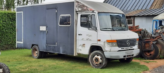

Messagepar Jeanmi 76 ds » 01 PMvMar, 18 Juil 2023 17:38:19 +000038Mardi 2009 040540
Voila deux photos de mon acquisition .
Bon désolé les photos sont trop lourdes .

Messagepar Jeanmi 76 ds » 01 PMvMar, 18 Juil 2023 20:09:35 +000009Mardi 2009 040840
A force de fouiller sur le net , ce serait un 811 vario ou un 812 . En tout les cas il a la tronche d'un 812 , avec les clignotants au dessus des phares .

Re: Mercedes 811 D
Messagepar Jeanmi 76 ds » 01 AMvVen, 21 Juil 2023 11:39:44 +000039Vendredi 2009 041140
Je vais essayer de mettre des photos .https://postimg.cc/gallery/mGj4YW3

Re: Mercedes 811 D
Messagepar Jeanmi 76 ds » 01 AMvVen, 21 Juil 2023 11:45:54 +000045Vendredi 2009 041140
si ca veux. He bah voila .Si la cellule arrière intéresse ;) quelqu'un moi je n'en ferai rien .

Re: Mercedes 811 D
Messagepar rsgqkweekkk » 01 PMvVen, 21 Juil 2023 13:28:59 +000028Vendredi 2009 040140
ye ca a voulut!
Il a une sacrée gueule ton outil!
