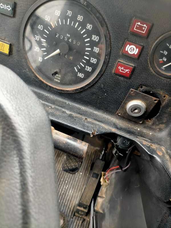

Salut, sur mon 207D démarrage à tirette les anciens proprios ont installé en remplacement du neiman un contacteur à clé qui commence à fatiguer et qui est moche (sur la photo je les dévissais). je suis en train de voir pour trouver un neiman d'origine mais au niveau câblage je comprends pas trop quelqu'un aurait des photos explicatives svp . Je n'ai pas trouvé sur le forum (sans nom plus chercher pendant des heures :? ) . je cherche pas forcément des schémas mais plus des photos du réel. vu que sur le mien ce n'est pas d'origine et que je trouve pas de "prise" qui pourrait être branchée direct sur un neiman ou de fil vacant (vraisemblablement la prise sur la photo ça dois êtres pour le manomètre manquant ou pour le commodo de cligno qui est bidouiller et plus d'origine ) . Merci de vos futur réponses. :D

Bon après quelque heures a chercher même avec le schéma elec de la rta. ça m'embête car comme on vois sur cette photo c'est une belle singerie que l'ancien proprio a fais c'est le seul truc vraiment douteux du camion.

Bon je me répond surement tout seul mais je viens de capter enfin je pense. enfaite il a juste couper les cosse du neiman pour mettre d'autre cosse le Gros rouge (6mm²) dois aller sur une des borne 30 du neiman le gros noir (6mm²) sur une borne 15 du neiman et le plus petit fils bleu et le plus petit fil noir sur l'autre born 15 du neiman.
Sur le schéma elec y'a deux fil que y'a pas sur la photo qui doivent aller sur l'autre borne 30 du neiman c'est les fils pour l'éclairage qu'il a du couper et relier je ne sais ou qu'il va falloir que je retrouve.
