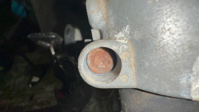

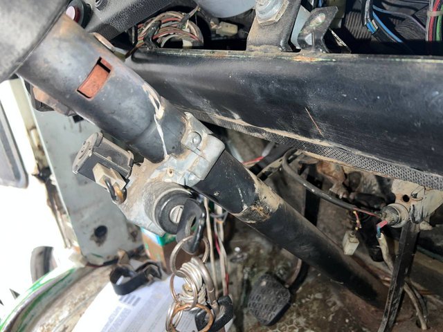

Je me lance dans le changement du neiman car la clé bloque régulierement, je n'ai pas trouvé d'infos sur le forum et j'ai une question, j'ai trouvé une neiman complet (barillet plus l'ensemble a boulonner sur la colonne de direction) que je souhaite monter.
Mon probleme est que les deux boulons qui tiennent mon neiman ont une tete ronde donc je ne vois pas comment démonter ca sans faire de carnage .. Est-ce que vous auriez des suggestions ?
Une photo du boulon :
Et une du neiman

salut, c'est un "antivol", ce sont des vis auto-cassante une fois serrées. il faut les percer
Re: 508D 1979 démontage neiman sur colonne de direction
Messagepar STF » 01 PMvJeu, 25 Mai 2023 23:51:24 +000051Jeudi 2009 041140
Comme une tête de rivet ? (je ne connaissais pas ce système)
