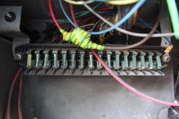

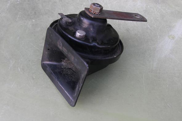

Mon klaxon est en rade et je dois passer bientôt le ct,
j'en ai acheté un autre en casse, je l'ai monté mais ca marche toujours pas.
J'ai tracé un peu le fil, tout à l'air ok mais je suis pas hyper calée en élec.
Et je pense avoir trouvé les fusibles (à gauche en dessous du volant) mais il me déroutent complétement,
ils ressemble pas du tout à ceux de ma voiture, je sais pas voire si ils sont grillés ceux là.
Bref, j'ai la rta mais pour le coup ca m'aide pas beaucoup...
Si jamais vous avez un conseil, je vous remércie d'avance!

Ca y est, mon klaxon remarche,
si j'ai bien compris ce qui se passait voilà:
il y a une fiche d'arrivée d'éléc et la masse passe par le boulon de fixation du klaxon sur le chassis,
c'était pas trés clean, j'ai nettoyé à cet endroit et maintenant ca fait pouét!
C'était super basique en fait, mais bon, je transmet, si jamais ca peut servir à quelqu'un.
