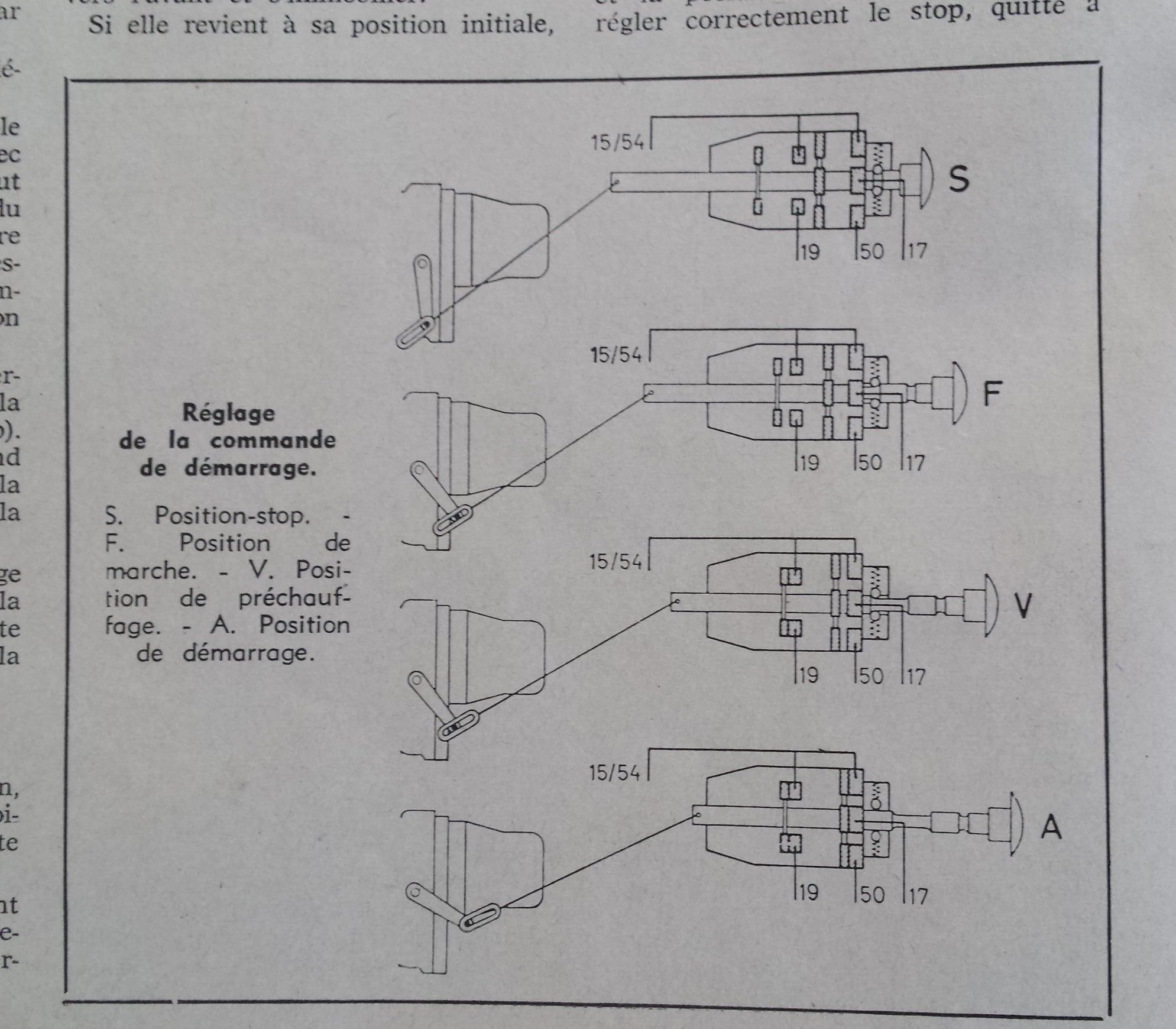

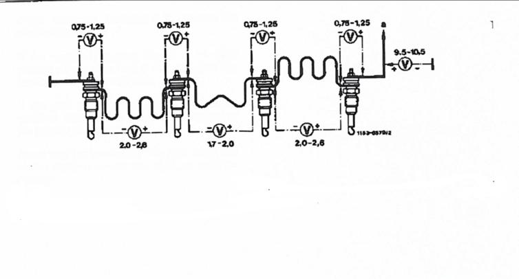

J'ai besoin de conseils pour le prechauffage d'un L407d avec les bougies en série, véhicule que j'ai acheté récemment sans clé et bidouiller au niveau de la tirette donc le prechauffage ne marche...
J'ai trouvé déjà pas mal de réponses mais voilà pas de réponse a celles ci.
Commençons par la base la tirette de mon 407 j'ai 3 fils ( le plus qui arrive du contacteur neiman un petit noir c'est l'excitation du démarreur et un gros noir qui va au poivrier) le fil du poivrier arrive a la première bougie donc question:
Combien de volt suis-je sensé avoir a la première bougie?
Ensuite ma tirette est branché salement...j'explique j'ai 4 cosse a vis sur la tirette sauf que tout est branché sur 2 (le rouge et noir du contacteur sur le noir du prechauffage) et a côté l'excitation du démarreur.
Donc dès que je met le contact le prechauffage est alimentée ce qui est débile car rien ne peut ensuite coupé le prechauffage sauf de coupé le contact...

etoile80 a écrit:
Merci j'ai déjà étudié ce schéma c'est OK de ce côté là.
