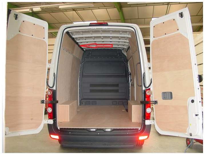

inconnu26 a écrit: est-ce possible d'avoir percé des câbles dans les flancs du véhicule quand j'ai fixé mes meubles aux murs dans le van ?
oui,les câbles passent en haut côté gauche dans la caisse
faisceau sprinter 906.jpg (120.97 Kio) Consulté 6305 fois

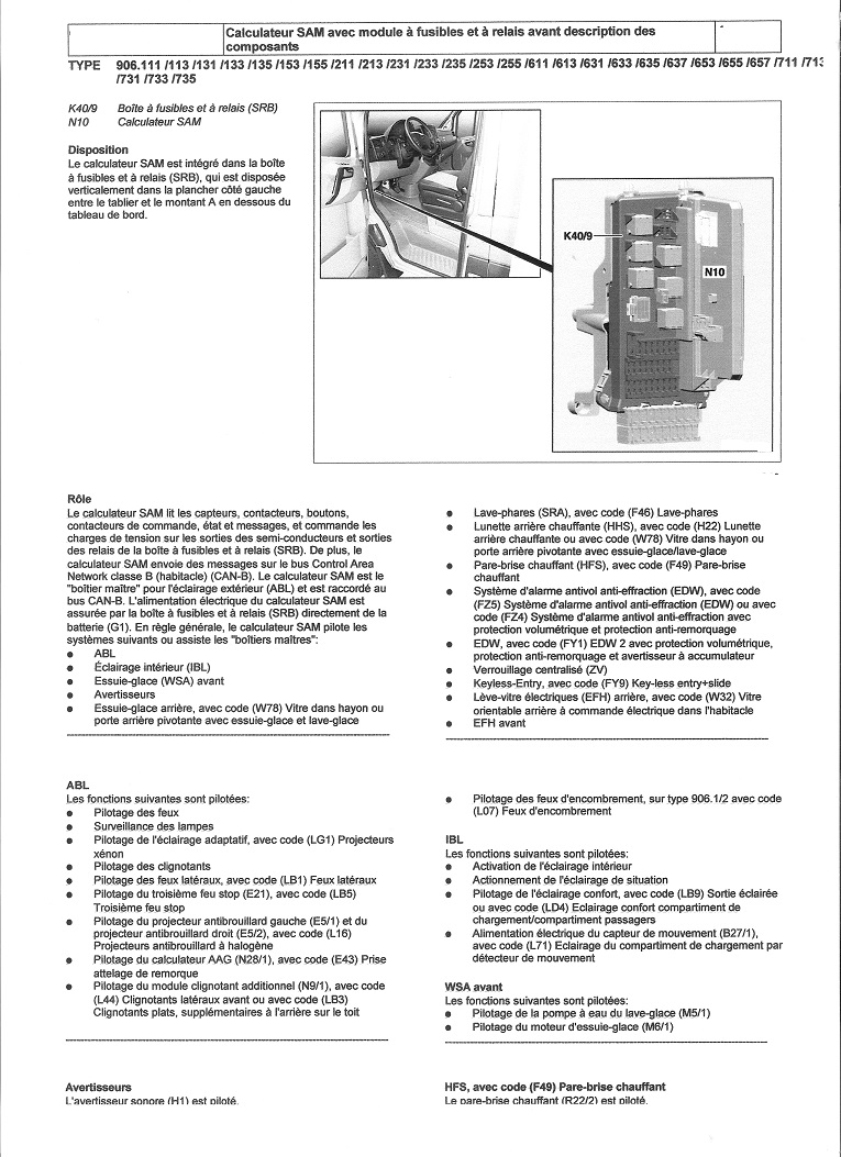

la gestion de l'éclairage passe le boitier SAM,débranche et rebranche la batterie pour faire un essai de réinitialisation.......

etoile80 a écrit:la gestion de l'éclairage passe le boitier SAM,débranche et rebranche la batterie pour faire un essai de réinitialisation.......
Qui est donc ce SAM ??? Le 20000eme membre Mercotribe?

307DBEIGE a écrit:Qui est donc ce SAM ???
pour faire simple car il y a cinq pages sur son utilité :
J'ai suivi les câbles en haut à gauche et je ne vois pas de coupures particulières. Est-ce possible qu'un seul câble sectionné provoque des dégâts de faux & clignotants aussi variés partout autour du véhicule ?
