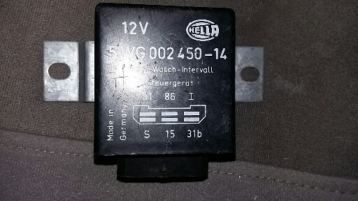

t'as une photo de ton modèle ?

Messagepar luludusud » 01 AMvVen, 26 Juin 2020 08:49:13 +000049Vendredi 2009 040840
Mon relais

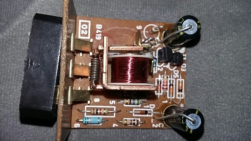

Messagepar luludusud » 01 AMvVen, 26 Juin 2020 08:52:44 +000052Vendredi 2009 040840
Relais
Image 2

Messagepar jim » 01 PMvMer, 01 Juil 2020 15:59:48 +000059Mercredi 2009 040340
je trouve très étonnant que tu ais ça sur tes clignotants .... car "wisch wasch intervall steurgerät" c'est relais pour essuie glace en allemand :roll:
Re: Relais clignotant
Messagepar jim » 01 PMvMer, 01 Juil 2020 16:04:05 +000004Mercredi 2009 040440
à mon avis c’est ça qu'il te faut : https://www.mercopieces.com/centrale-cl ... bosch.html
