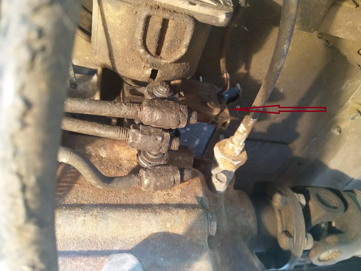

Bonjour à tous,
J'ai un 208 D de 1991 :D Bientôt collection le gros pépère :)
Mes phares de recul ne fonctionnait plus, ce qui n'est quand même pas très pratique quand on ne voit pas toujours s'il y a quelqu'un derrière soit...surtout pour prévenir les piétons ou un vélo qui arriverait que je recule...
J'ai donc changé mes ampoules mais bien sûr ce n'était pas ça!
J'ai pensé au contacteur donc je l'ai commandé sur internet et une vingtaine d'euros et quelques jours plus tard il est arrivé dans ma boîte aux lettres.
Je pensais que ce serait tout simple et que je le trouverais rapidement.
Je me suis renseignée sur internet, le contacteur serait à priori sur la boîte de vitesse seulement une fois sous le camion je n'arrive pas à le trouver /voir!
Savez vous où se trouve ce contacteur? est-il accessible comme je le pensais? avez vous des photos peut être ou autre pour m'aider?
Merci à tous pour votre aide ;)

Messagepar rsgqkweekkk » 01 PMvVen, 27 Déc 2019 16:14:38 +000014Vendredi 2009 040440
mais ca va pas de gueuler comme ca?
Ton cycliste t'y dira d'acheter des yeux et de regarder devant lui quand il pédale au llieu de faire chier ceux qui maneuvrent pour se garer.
le contacteur se trouve bien au cul de la boite de vitesse, sur le selecteur, si tu vois ton cable de compteur ben c'est au dessus ;) C'est bien accessible, tu devrais pas avoir de soucis pour le changer.
dis-nous quand tu l'as trouvé!

Messagepar Odread » 01 AMvMar, 31 Déc 2019 09:26:28 +000026Mardi 2009 040940
rsgqkweekkk a écrit:mais ca va pas de gueuler comme ca?
Mais je gueule pas!!! :lol: :twisted:
et peux tu me situer la boîte de vitesse ou m'en dire un peu plus????
Une fois sous gros pépère je suis un peu perdue, j'y connais pas grand chose, je me lance... :roll:

Messagepar etoile80 » 01 PMvMer, 01 Jan 2020 17:33:16 +000033Mercredi 2009 040540
contacteur MA.jpg (337 Kio) Consulté 3442 fois
salut,sur le boitier de commande

Messagepar Odread » 01 PMvLun, 10 Aoû 2020 19:43:48 +000043Lundi 2009 040740
je relance juste ce post pour le clore, au final ce n'était pas le contacteur qui devait être changé mais un fil qui était coupé!
affaire réglée :)
