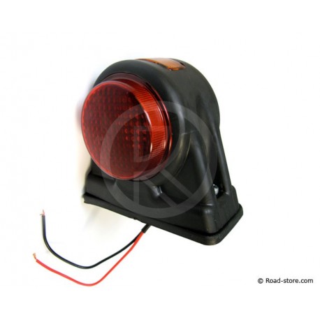

Aujourd'hui je me suis dit que ca serait une bonne idée de remplacer mes feux de gabarit avant car 1 est manquant et l'autre ne s'allume plus.
J'ai regardé sur mercopieces et 1 seul modele est en vente c'est celui la:
Comme il y a du rouge et du blanc j'en déduis que ceux la doivent se monter sur les côtés.
Moi j'en ai pas sur les côtés, jen ai derriere: c'est le meme modele mais en tout rouge.
Ceux de devant, enfin celui qui me reste semble etre également le meme modèle mais blanc en haut et orange en bas.
Ma question est ma suivante: Quelle couleur dois-je mettre pour remplacer ceux de l'avant sachant que blanc/orange je n'arrive pas a en trouver ?
Les textes du code de la route qui parlent de ca restent pour moi assez abstrait. Je pense que je vais finir par mettre des petits a led j'aimerais juste pas me gourer de couleur

Salut, la photo que tu montres, ce sont de feux de gabarit pour mettre en bas à l'angle des caisses ou remorques.
Sinon, oui prends des trucs à LEDs, rouge pour l'arrière, blanc pour l'avant.
Et orange pour les côtés.

Merci Redhunter. Du coup j'ai commandé ca pour une bouchée de pain

Messagepar Proteus » 01 AMvLun, 01 Juil 2019 09:30:59 +000030Lundi 2009 040940
C'est ça.
En Europe, les feux doivent être rouges vers l'arrière, blancs vers l'avant et orange sur les côtés.
J'ai monté pour ma part, sur l'avant de ma caisse, les mêmes feux que ceux que tu nous montres de chez Mercopièces.
A l'arrière de ma caisse, j'ai ça (ci-dessous), mais ça s'arrache tout le temps dès que tu y touches...

Mais du coup ceux que je montre sont blanc et rouge ! Tu les a mis ou alors ?
Du coup on est obligé d'en mettre devant et derriere ok mais les orange alors ? C'est facultatif ?

Messagepar Redhunter » 01 AMvLun, 01 Juil 2019 10:56:36 +000056Lundi 2009 041040
Pour les oranges sur les côtés en bas de la caisse en général, ou sur le côté des ridelles de remorque, des catadioptres latéraux suffisent:
"A l'exception des voitures et de voitures mixtes, les véhicules automobiles dont la longueur est supérieure à 6 mètres ainsi que les remorques dont la longueur, timon compris, est supérieure à 3 mètres doivent être munis de chaque coté d'au moins un catadioptre de couleur jaune-auto.
La distance entre le point le plus avancé du véhicule, timon non compris lorsqu'il s'agit d'une remorque, et le point le plus avancé de la plage réfléchissante du catadioptre latéral ne peut pas être supérieure à 3 mètres; de plus, la distance entre le point le plus en arrière du véhicule et le point le plus en arrière de la plage réfléchissante du catadioptre lateral ne peut pas être supérieure à 1 mètre.
S'il n'est pas possible de respecter ces deux dimensions au moyen d'un seul catadioptre latéral, le véhicule doit être muni de catadioptres latéraux supplémentaires situés de manière telle que les deux dimensions précitées soient respectées et que la distance entre les points les plus proches des plages réfléchissantes de deux catadioptres successifs ne dépasse pas 3 mètres."
Source : ( c'est Belge mais c'est pareil en France)
https://www.code-de-la-route.be/textes- ... 301-art28c
Pour les feux de gabarit que tu as mis en photo je te ferais une photo des miens, tu verras où ça se situe. Ils sont blancs devant pour les véhicules qu'on croise et rouge derrière, soit en bas à l'arrière de la caisse qui dépasse un peu du reste, soit en haut à l'arrière sur les côtés, on en voit souvent sur les campings cars, qui sont en général leurs seuls feux de gabarit...

Messagepar Crocozorus » 01 AMvLun, 01 Juil 2019 11:09:14 +000009Lundi 2009 041140
Ok parfait merci pour les précisions, j'ai déja les catadioptres latéraux manque plus que les feux de devant
